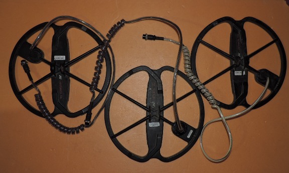

Отремонтировать COILTEK E-TRAC 15” выйдет 2000 рублей с моей пересылкой назад. Есть в продаже НЕЛ ТОРНАДО с защитой стоит 5000 рублей с пересылкой.
Катушка ТОРНАДО первых выпусков очень прочная, с защитой. Кабель заменен.
В принципе, можно ли ответить однозначно, какая катушка из этих двух предпочтительней? Иди же прямого ответа на этот вопрос дать невозможно?

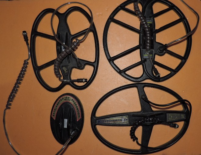

Катушка 15 дюймов больше чем катушка 13 дюймов. Если ходить во всех металлах,
то захватывать будет больше, и поглубже. Если включать дискриминацию и выискивать цветные сигналы на мусорных местах, то размер катушки надо уменьшать, вплоть до 5 дюймов.
У меня в наличии есть НЕЛ ТОРНАДО. Коилтек 15 дюймов едет по почте.

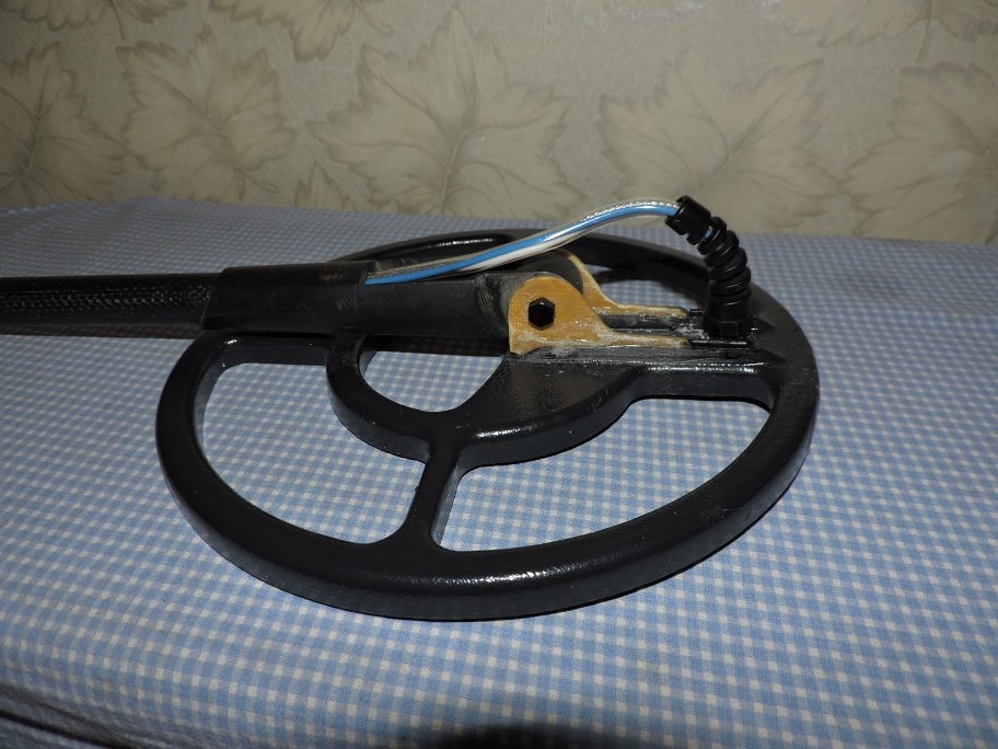

Добрый вечер. тема очень понравилась такой вопрос нет ли штатки на трактор в продаже после вашего ремонта просто моя не знаю ремонтно пригодна клеил уши сам паял провод (не профи) на новую .денег нет .Интересует цена. С ув

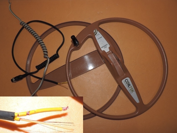

Есть такие катушки. Есть на Е-Трак и другие катушки. Штатные без защиты. Остальные катушки все с защитами. Снайперка 4, остальные по 5т.р. Еще есть в отличной форме COILTEK. Можно установить родной кабель, но рука не поднимается.
Почему родной кабель в одном случае служит долго, в другом портится буквально
через пару месяцев? Предполагаю, что кабель в момент изготовления катушки на заводе, может подвергаться большим перегибам. Как при производстве катушки, так и в момент ее упаковки. То есть в продаже катушки уже подготовлены немного для ремонта. На эту катушку кабель поставлю по желанию будующего владельца.

Такая катушка есть. Фирма ДЕТЕЧ, размер кажется 8 дюймов. У меня такой нет. Но можно сделать. Думаю если бы она была очень нужная, то наделали бы. Нашел на этой странице, в этой же теме, фото:

По этой ссылке катушка для Експов. Это 100 процентов верно. Производства фирмы Детеч. Такие катушки проходили на форуме в продажах. Как сейчас помню одну такую продавал Николай(ezz). Можете поинтересоваться у него, как она в работе. Я пробовать делать не буду. Если только по заказу.
По сравнению с ДД такого же размера, она действительно будет брать глубже, потому что Тх, у нее во весь наружный размер датчика. По поводу дискриминации, лучше она будет у подобных катушек для детекторов начального уровня. Для Експа без разницы. Захват будет поменьше. С грунтом по теории похуже......

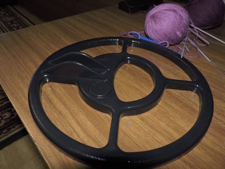

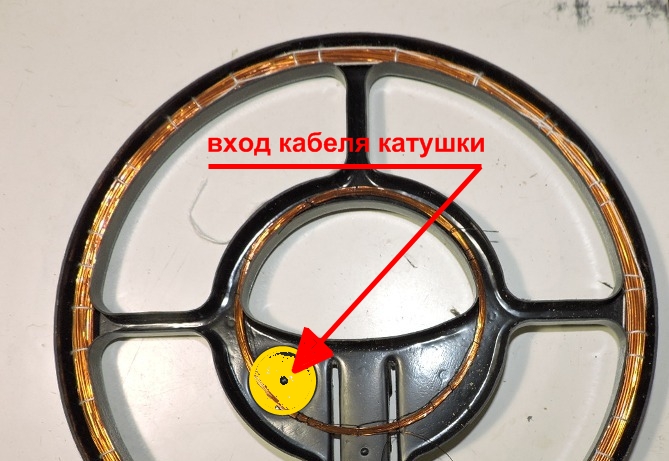

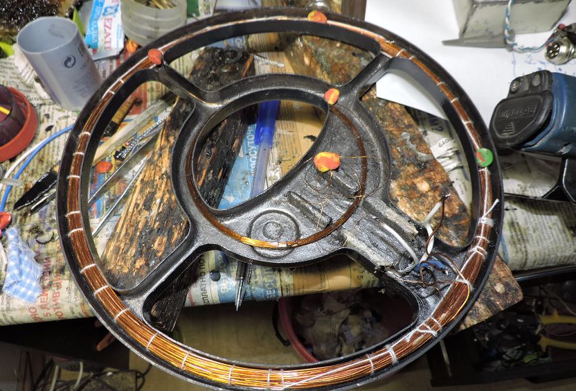

Недавно спросили про катушку Кольцо для Е-Трака. Несколько раз. Поступило одно конкретное предложение, чтобы конкретно Кольцо сделать.
Изначально был план сделать катушку Кольцо в корпусе от 9 дюймового Кольца Х-Терра(моно). Вероятно это была хорошая идея. Там и уши по размеру и гермоввод, там где надо. Но потом заказчик решил делать кольцо в покупном корпусе. И вот корпус у меня.
Обратил внимание, что уши совсем не там где надо. И между ушами штанга не влазит. Пришлось срезать, и придумывать новые. Пока новые уши высыхали, склеены из стеклотекстолита (каждое ухо из двух частей), намотал обмотки. И как видно на фото, если обмотка представляет кольцо, а она должно представлять кольцо, то обмотка закрывает ввод кабеля катушки. Если даже это кольцо выгнуть, то все равно обмотка закрывает ввод кабеля. Придется как то корячиться, чтобы это совместить.
Что уже точно не выйдет, это сделать ремонт катушки по замене кабеля.

С ушами и вводом проблема решена. Катушка для Е-Трака КОЛЬЦО или как в народе говорят трио(в ней три обмотки) будет такая, как на фото. Уши очень прочные, и удобные, хватит болтика на 6, чтобы зажать катушку накрепко. Тем более что развесовка датчика стала идеальной. Уши покрасим черной краской...

Вижу, провод - монолит, а не литцендрат на передающей?

Я бы сказал, что литцендратом провод, который иногда используется в катушках Е-Трака не назовешь. Такого литцендрата не бывает. Используется провод из 6 скрученных проводков. Такое кручение более тонких проводков позволяет уложить обмотку, сделать ее более гибкой. Думаю это все преимущество этого кручения. Прежде в этой теме я писал по другому, но теперь склоняюсь к этому.
Катушку запустил. В виде как на фото катушка работает. Балансируется хорошо. Можно заливать. Дальность соответственно размерам. Кольцо можно сделать по двум вариантам. Первый Тх подключить напрямую, второй Rx подключить напрямую. Конструктивно для Е-Трака выбрал первый вариант, второй пробовать не буду. Может быть когда-нибудь потом. Чувствительность к мелким целям не выросла, как не видит крестик золотой ни одна катушка Е-Трака, так эта его не видит. Какие преимущества и недостатки выявятся у катушки, возможно расскажет ее будущий пользователь.
