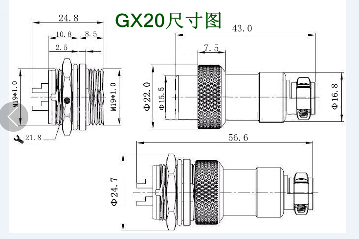

Всем привет. Ребята, кто может подсказать размеры разъёма для FBS катушек? У китайцев ничего похожего из mini XLR не нашёл, но у них есть авиационные разъёмы GX-16 GX-20 и т.п.
Fuma
post Mar 29 2016, 07:03
Создана #307
Сообщений: 2,246
Пользователь №: 11,796
Репутация: 1429 кг
Которые 16 мм, 5 контактов, это они и есть.

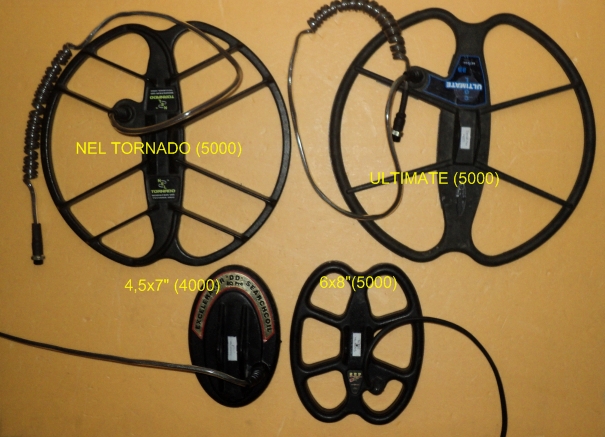

Fuma
post Nov 18 2016, 08:55
Создана #310
Сообщений: 2,246
Репутация: 1429 кг
По моему мнению и опыту работы с катушками, катушка для Е-Трака, чем больше размером, тем глубже будет брать. Но это касается достаточно крупных целей, крупной монеты. На мелкую мелочь, например сережки из золота, глубина практически у всех катушек одинакова 2....5 сантиметров. Особо отметил бы большой руль 18 дюймов, много таких катушек испытывал, сложилось мнение что эта катушка именно для крупных глубоких целей. Не получалось работать с ней на максимальной чувствительности. В этом случае чувствительность к мелким целям теряется, но крупные цели будет цеплять. Другие, кроме этого 18 дюймового руля начиная от 5 дюймовой до 15 дюймового КОИЛТЕКА, позволяют работать на максимуме. И чем больше размер тем глубже.
По поводу конкретно НЕЛ ТОРНАДО (есть такая 13 дюймов), есть Ультимейт 13 дюймов совершенно одинаковый результат. НЕЛ Торнадо первых генераций очень крепкая, с защитой. Есть штатные для Е-Трака по 5000 рублей. На всех катушках
новый кабель.

Интерисуют глубокие мелкие цели, мелкая монета на глубине до 40 см. Ещё вопрос, а медную проволоку нельзя заменить? Возможно использование ртути с ее чудесными свойствами сверхпроводимости? Или другие не стандартные решения?
Fuma
post Nov 18 2016, 22:56
Создана #312
Сообщений: 2,246
Репутация: 1429 кг
Для мелких глубоких целей оптимальны катушки от 11 дюймов до 13. Таких катушек много. MInelab, Detech, NEL. Если много мусора, то размер катушки надо уменьшать. Чтобы вытаскивать с 40 сантиметров, надо трактором счистить 20...25сантиметров или если трактора нет, лопатой.
Проводимость ртути гораздо меньше(во много раз) чем серебра и меди. Если ее не охлаждать до сверхпроводимости. Она еще жидкая, из нее не сделаешь длинный провод, не покроешь его лаком, не накрутишь витки. Да она и не нужна сверхпроводимость, чтобы сделать сопротивление меньше, берут провод потолще.... можно было бы и не писать.
Мелкая монета на 40 см - это нереально...

Больших катушек на Е-Трак много. Фирмы разные. Катушки одного размера имеют практически одинаковые способности к обнаружению целей. И я бы выбирал по красоте и весу. И прочности. Мне нравится именно по этим параметрам, КОИТЛТЕК 15 дюймов. Чуть поменьше ULTIMATE DETECH 13 дюймов, ну очень легкая.

QUOTE(Fuma @ Dec 6 2016, 23:56)
Приветствую!
Встал вопрос: отремонтировать здесь (у Fuma) катушку COILTEK E-TRAC 15” или купить новую NEL Торнадо.
Посоветуйте, как лучше поступить. С ув.

Как писал ранее весь сезон ходил с NEL Tornado, пока не протестил. В результате тестов Нел ни чуть не лучше родной катушки и даже уступает ей в плане обнаружения центра цели. С Нел ямы копать приходиться в два раза больше. Так,что с рдостью продал бы ее или обменял на чего нибудь

QUOTE(akacir @ Dec 7 2016, 12:50)
Приветствую!
Отремонтировать COILTEK E-TRAC 15” выйдет 2000 рублей с моей пересылкой назад. Есть в продаже НЕЛ ТОРНАДО с защитой стоит 5000 рублей с пересылкой.
Катушка ТОРНАДО первых выпусков очень прочная, с защитой. Кабель заменен.
