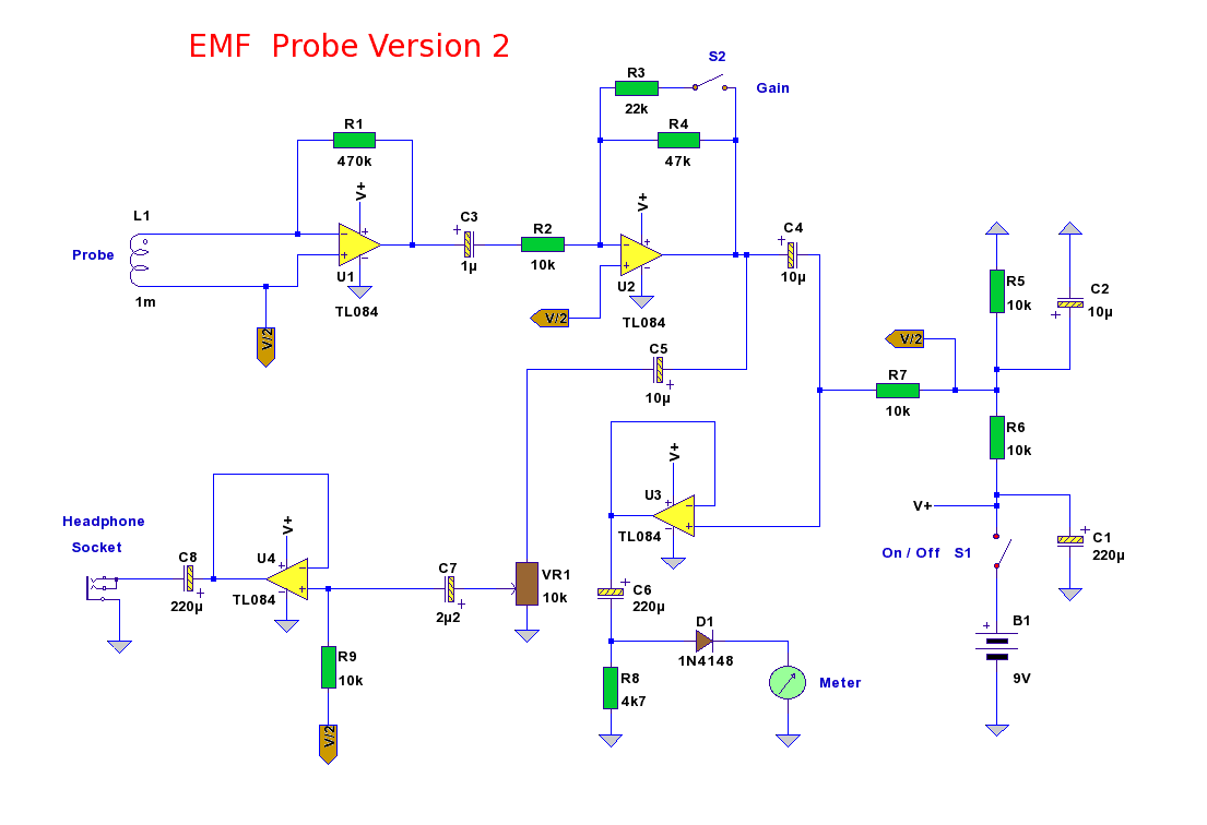

Были вопросы по поводу усилителя, чтобы сводить катушки. Так вот схема из будущей темы. Если Вы соберете себе такой пробник:
то получите и искатель скрытой проводки, с индикацией на наушники и на стрелочный индикатор. А так же измеритель поля с помощью которого можете измерить насколько опасен Ваш детектор для вашего здоровья. А так же и усилитель, который нужен для настройки датчика.
Сигнал можно снимать и после первого каскада усиления. А подавать вместо индуктивности, но через конденсатор 100Н.
Печатная плата в формате LAY.
