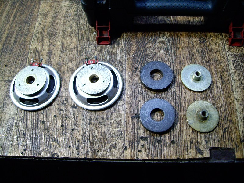

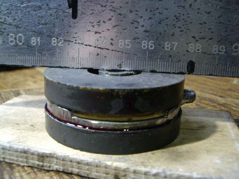

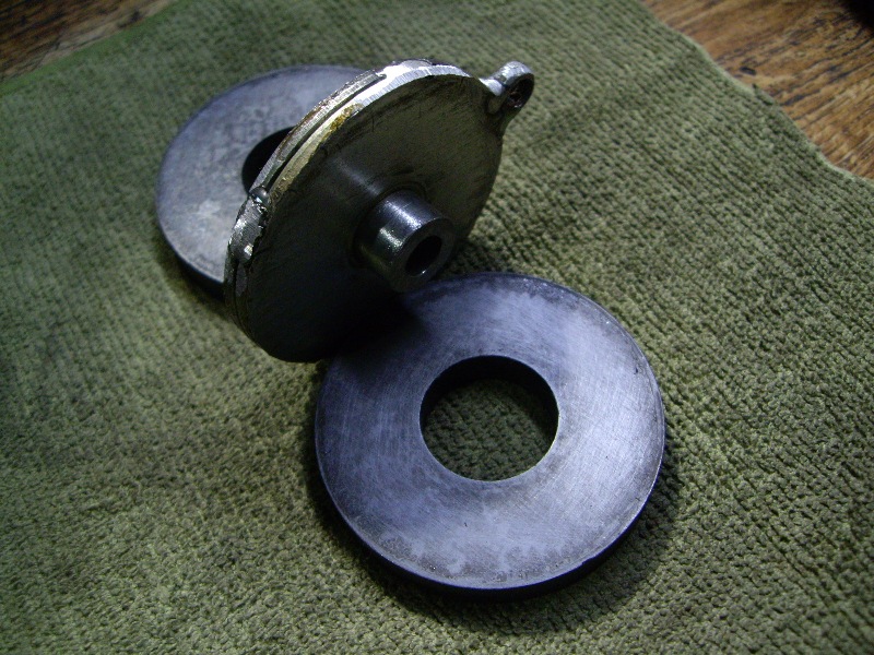

Всем доброго, уважаемые! Давно было желание поискать в ручьях, прудах , колодцах.....
Вот на глаза попались два динамика 5 ГДШ , с небольшими магнитами . Думал и так и сяк , как бы чего сделать универсальное из того что имеется в наличии и под рукой . Аккуратно снял с клея магниты и железные керны , ..... и вот тогда созрела идея собрать из всего этого двухсторонний магнит для водяного поиска....для недалёкого заброса с берега , с небольшим весом самого девайса.......Ну так сказать - для пробы.
--- Конечно , магниты не защищены от боковых ударов , как на заводских , да и дно водоёмов в наших краях , на 90% состоят из грязи и глины.... И снова встал вопрос , а как же колодцы проверять ? Ведь тут уже будет необходим так сказать вертикальный спуск и подъём....... вот ! и между двумя кернами положил гаечку. Гаечку приварил внутри и два керна сварил вместе. Получилось в одном лице - боковой двухсторонний магнит и для вертикального погружения , односторонний.

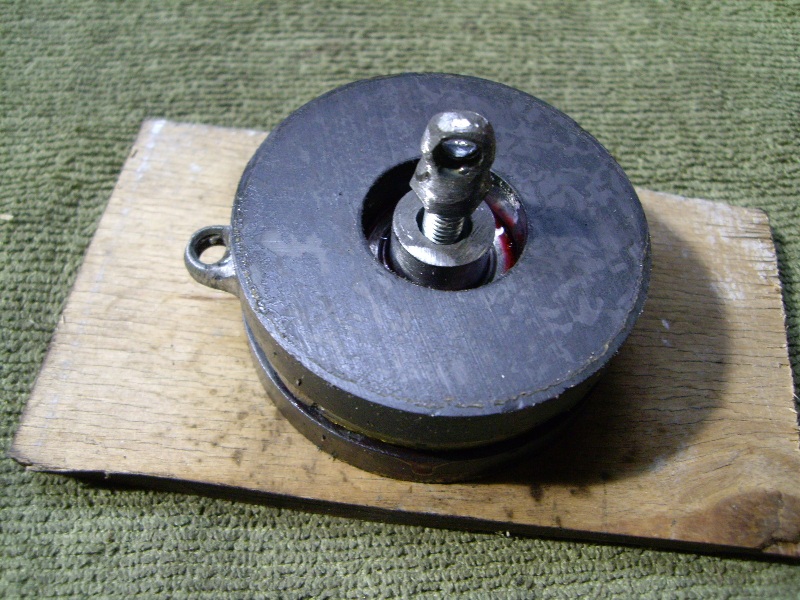

---- Если вкрутить рым болт в середину....получается вертикальный магнитный подъёмник. Магниты к кернам приклеял на железный красный клей и оставил затвердевать до понедельника на работе...

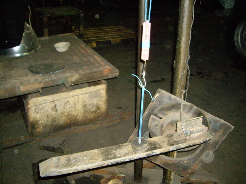

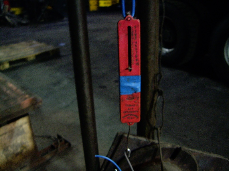

--- Доброго всем выходного! На работу вызывали сегодня по ремонту .....вот и воспользовался случаем проверить магнит, чего уж понедельника то ждать . Благо живу от работы 10 мин. ходьбы. С пятницы клей окончательно затвердел , что склеивал магнит к керну. Отыскал кусок рессоры от самосвала , довольно тяжёлую . Подвесил на кантарик кухонный , другого просто нет, стрелка зашкалила и упёрлась за отметку 10 кг.....Мда....точнее не получается..... . Но на вскидку , кусок рессоры примерно весит 15-18 кг. Полагаю всё таки , что для поиска мелочёвки в воде , вполне будет нормально.....с ув.

Привет!
А чего, пойдет наверное! Только подозреваю, не смотря на силу, оторвать от плоскости все таки его довольно просто? Ибо вся сила сконцентрирована в центральном писюне?

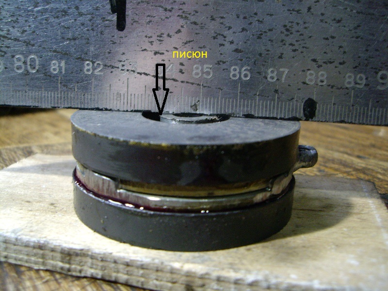

Репутация: 816 кг
Доброго. Так писюны остались оба на месте , и сам эффект и заключается в концентрации магнитного потока именно в писюне. Правильное название керн. А без писюна так вообще в лёгкую отрыв происходит. В любом случае , проверить можно только или в действующем колодце ( ночью, что бы никто не засёк... 17.gif ) или по весне. Всё замёрзло наглухо кругом...

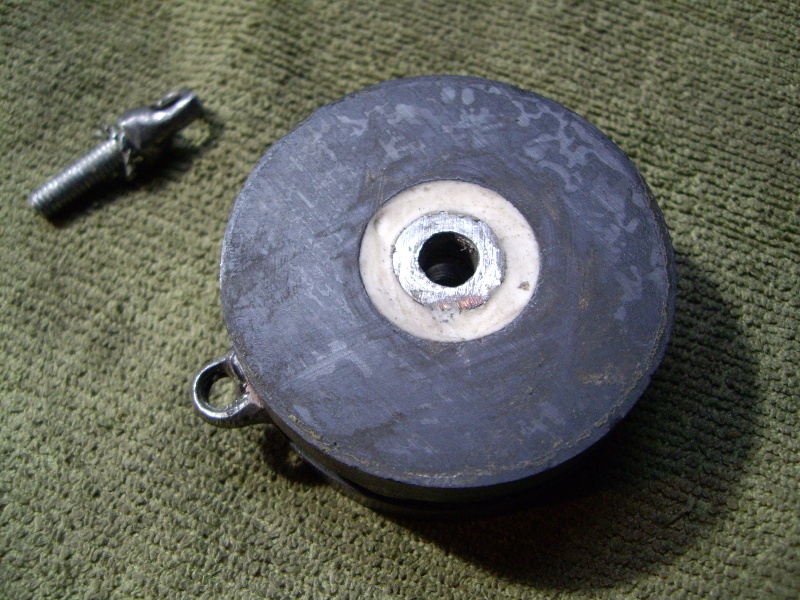

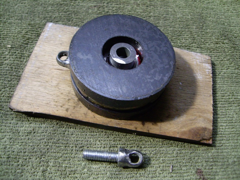

Доброго всем . Сегодня раздобыл мастику и уложил в паз магнитов с обоих сторон. Полагаю , так будет более верно , мелочёвка и ржавчина теперь будет более доступна для очистки.
