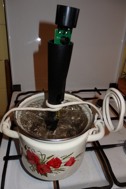

Пин сломался пока лежал в ящике) Жалко, отзыв продавцу уже оставил.

Продавец говорит, что надо заменить батарейку на литивую...

Заменил батарейку на алкалиновую, глюки прошли, но не полностью, иногда не отключается сигнал.

QUOTE(kotopyos @ Feb 11 2017, 08:06)
Может, знает, кто как вылечить проблему, когда пин опускаешь носом вниз он начинает фантомно пищать, когда находится в горизонтали молчит..
https://www.youtube.com/watch?v=PzvwANOeeUs
Может быть ударил его...
Такая же ерунда была с майнлабом после падения на пол, начал жить своей жизнью. Где-то вычитал что скорее всего внутри треснула эпоксидка и данную проблему можно попробовать вылечить путем нагрева щупа. Погрузил щуп в кипяток и варил так минут двадцать (может и более), второй год работает хорошо.

Купил такой пин.Качество корпуса на вид хорошее, разбирал смотрел на плату - сделана аккуратно.с дальностью порядок НО.Все портит не стабильность работы.
Опускаю носиком вниз начинает верещать,поднесеш к цели - начинает верешать как положено но не перестает когда от цели убираеш( Начинает верешать есле на носик надавить слегка.Вообщем если есть такие пины стабильные то мне неповезло.
батарейки менял не помогло,вот думаю может светодиод отключить или вибро моторчик отпаять ,может поможет.Или кончик пина поварить в кипятке как выше посоветовали, но он у меня не падал точно,если на почте при пересылке только.

Radiomans
post Mar 4 2017, 23:36
Создана #35
Группа: Пляжники
Сообщений: 7,474
Из: ExUSSR
Пользователь №: 2,926
Интересы: _ ____ ____
Репутация: 400 кг
Чисто теоретическая практика.
Если пинпоинтер включить в горизонтальном положении и повернуть вертикально (или наоборот) то он может пищать ..... Не переставая sad.gif
Если в датчике используется длинный ферритовый стержень с обмоткой, то пинпоинтер реагирует на магнитное поле земли - то есть на его ориентацию. Это плата за высокую чувствительность.
В таком случае надо просто запомнить простое правило - в каком положении Вы будете работать пинпоинтером, в таком положении его и надо включать. То есть включать его надо вертикально ..... В таком случае всё будет нормально.

QUOTE(Djumas @ Mar 2 2017, 17:16)
Плюсанул) Вчера попробовал Ваш совет с кипячением.Кипятил около 40 мин .Проверил и о чудо , пропал глюк с сработкой пина на надавливание в районе антены и перестал реагировать на перевороты вверх вниз.Век живи век учись 17.gif Но остался косяк с зависанием сигнала после сработки от цели, поменял батарейку с солевой на алкалиновую и тоже пока все работает штатно.

QUOTE(overlive @ Mar 5 2017, 14:01)
Вопрос,если ситуация повторится  - можно ли снизить потребление питания пина отключив светодиот и вибратор? они мне нафиг не нужны всеравно.Или это не существенно?
У меня китайский Гарретт, кипячение что-то не помогло, сработка при надавливании осталась. Заглянул внутрь при кипении воды, а то, чем залита там катушка не плавится, может китайцы эпоксидкой заливают. ranting.gif
Отпаивал один провод от вибратора, потребление питания при срабатывании снижается на 15-20mA, светодиод не отпаивал. А так, в холостую без срабатывания, пин потребляет 25mA.

QUOTE(vovcha @ Mar 10 2017, 21:45)
Спасибо за инфу.
А долго кипятили? я минут 40 кипятил.Пин держал вертикально кончиком вниз в кружке с кипятком а кружка на огне на газу , вода постоянно кипела.
Чем дальше в лес тем больше интерес

QUOTE(overlive @ Mar 10 2017, 22:18)
Спасибо за инфу.
Да так же, минут 30.
