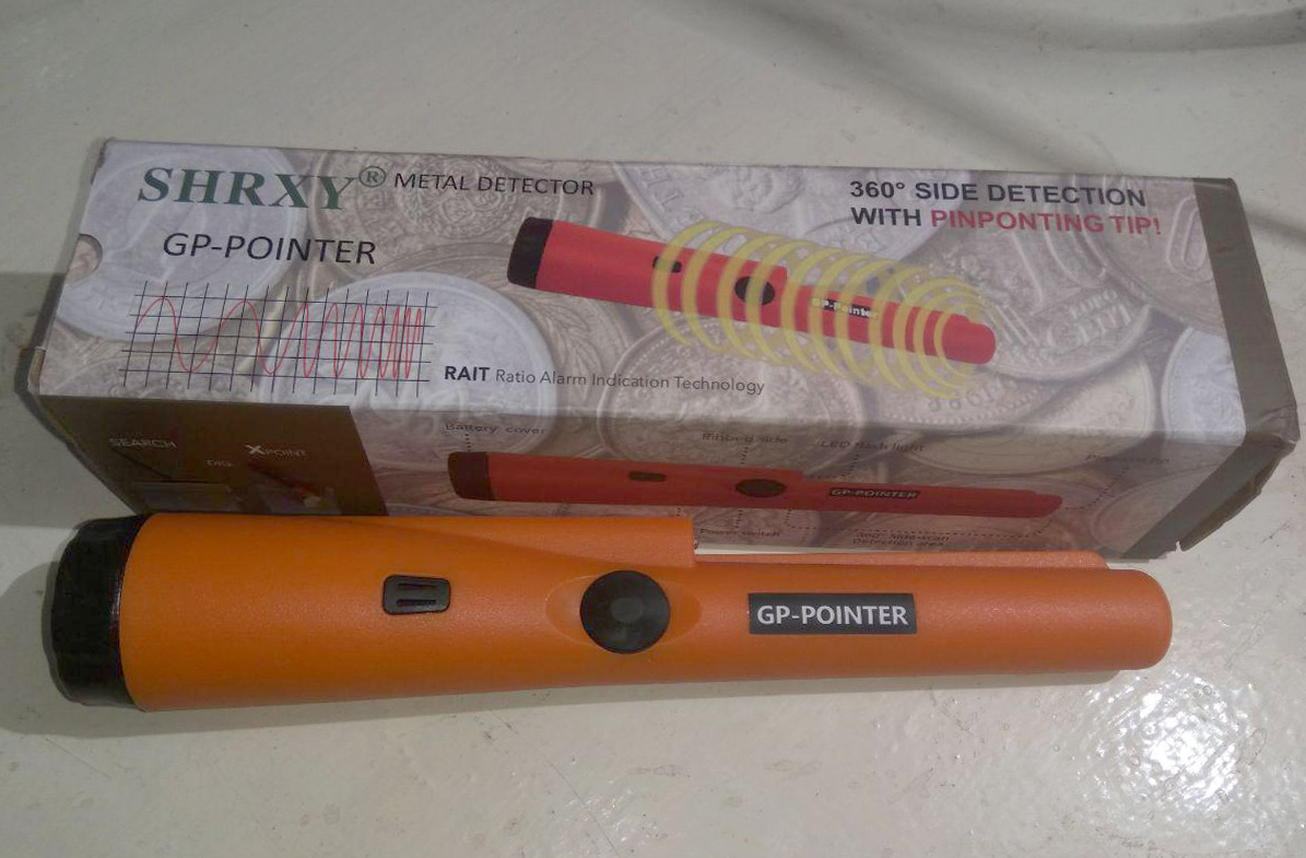

Купил на али пин gp pointer 2. = 2018 года.
При включении начинает верещать без остановки, как умалишенный. Лечится многократным включением/выключением. Периодический начинает верещать, после того как уберешь его от монеты. Мелкое золото в упор не видит. (тонкая цепочка). Кольцо обручальное видит но плохо. Серебро, ходячку современную видит примерно с 4-5 см.
Вобщем отстой полный. 1800 руб. Открыл спор. Пускай деньги возвращают. Прибор отправлю продавцу обратно. Не знаю, может просто мне не повезло и попался бракованный экземпляр.
P.S. Проверял на нвых батарейках и аккумуляторах. На всех одинаковый эффект.

Деньги вернули. Прибор оставил. Хожу пока с таким. Уже приноровился с орущим ходить. ) но нужно отдать ему должное, хоть иглючный пин, но монеты ищет исправно. Чуйка хорошая у него. Даже в воду падал и ничего вроде, работает.

Напишу свой отзыв про GP-Pointer. Собираясь на отдых в Египет купил себе данный пин. Какого производителя я не знаю, на алишке не нашел данной инфы. Покупал исключительно для подводного поиска. проварить не успел, но сразу отпаял вибромоторчик, причем когда доставал плату, таки разломал выключатель(хоть и знал, что его надо нажать и в таком положении доставать плату) так-что будьте осторожны когда разбираете его. Сразу залил водостойким моментом кнопку по кругу и сверху, и также залил полностью отверстие под динамик. Металлическое кольцо-держатель выкинул, а вместо него поставил резиновое уплотнительное кольцо(подобрал в отделе сантехники) Второе кольцо оставил родное. Промазал кольца техническим вазелином чтобы лучше прилегали.
Итак сам отзыв: по началу фальш срабатывания не давали нормально искать цель, но почитав форум приноровился искать.Пин отлично ищет любые монеты, хорошая чуйка на самые мелкие тика 10 копеек российских, отлично ищет любое железо типа тонких гвоздей, шпилек для волос, думаю иголку тоже продетектит. некоторые мелкие цели я искал довольно долго так как сигнал есть а цель визуально не видна. Из минусов- не видит вообще золотые сережки-гвоздики и думаю соответствующие по размеру другие цветные металлы(кроме железа). Сразу скажу за 2 недели поисков как ни странно не нашел ни одного кольца, сережек и цепочек, либо их не было, либо пин их под водой не видит. По расходу батарейки, покупал обычные дешевые металл гидридные, за две недели поиском(с отключенной виброй) в день было примерно 3-4 часа беспрерывного поиска высадил 2 батарейки, причем по приезду домой померял на них напряжение и был удивлен-было порядка 8вольт с небольшим на каждой. Причем со временем я уже чувствовал что пин начинает больше фальшивить(думаю именно из-за просадки напряжения), но при всем при том можно вполне им пользоваться.
Теперь про сам поиск, ваш форум очень помог с поиском, спасибо ему за это. самое главное- на какой глубине ты собрался пользоваться пином на такой его и включай, если глубина резко меняется примерно сантиметров на 10-15 он начинает верещать. если глубина меняется плавно, то все нормуль. Лечится включением-выключением, либо надо вернуть пин на прежнюю глубину и все нормализуется. Есть одиночные фальш срабатывания при ударах о камни, но это не беда, я просто еще пару раз провожу над тем местом и если срабатывания нет, то значит там ничего и нет. Вроде ничего не забыл... если кому что интересно, спрашивайте. Ааааа за 2 недели поисков насобирал 2кг с небольшим монет. Пином доволен, еще предстоит его проверить в престной воде.

Покупал себе на Али... GP Pointer SHRXY в черном цвете- на 2ом выходе перестал работать-дома разобрал (кнопку конечно сломал)-собрал, батарейку поменял -заработал- на коп приехал-достаю а он ска молчит как убитый-к сезону буду makro pin брать, вообщем не рекомендую....
