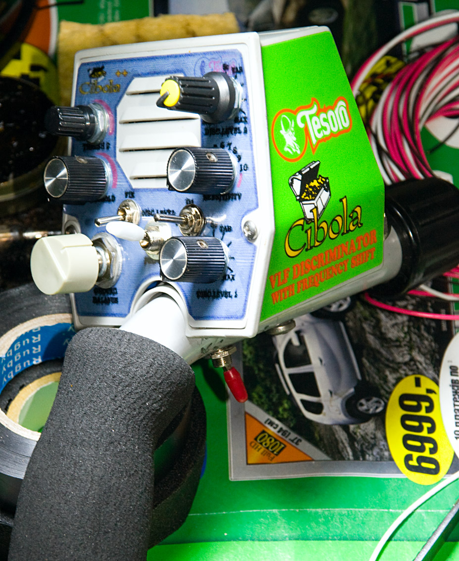

Ну в общем, собрал агрегат до кучи с новыми ручечками. Только хорошо или плохо получилось -все равно не понятно. Т.к. в квартире прибор ведет себя неадекватно а до уличной работы еще далеко. Откложим на полку

Что ж, отзовусь первым. Панель избыточна органами управления. Не все будут использованы, а перенасыщение стеснит работу основных регуляторов. Не в пример панели, курок заслуживает одобрения. Как, кстати, он смонтирован на штанге?

Курок без затей, на 1 сранице есть фото. Площадку немного ударил молотком под него, но почти не заметно, он и так плотно сел. Насчет обилия может и правда перебор) Пару тумблеров мелких изначально не предполагалось юзать часто. Т.е. переключение частот и фиксированного ГБ

А, увидел. Длина резьбовой части позволяет обойтись без площадки.
