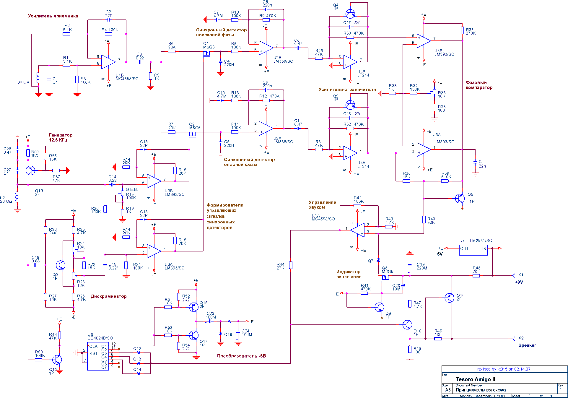

QUOTE(MS @ Mar 7 2011, 12:46)
Вот, kava61, схема есть. Какие будут предложения по повышению потенции, тьфу, мощности?  14.gif
Основная проблема не в затухании сигнала, а в том, что с повышением мощности ТХ увеличивается отклик грунта.
Эта схема возможно поточнее. Эксперементировал с этим генератором.
В эмитере уменьшая резистор R55 можно добавить мощность генератора. о сильно увеличивать нельзя появятся искажения синуса.
Кстате потребление от батареи увеличится незначительно (на несколько милиампер) и на батарейке практически не отразится, а ток в катушке можно раскачать чуть ли не вдвое, соответственно мощность излучения.
Увеличивать ток катушки сильно тоже нельзя - появится проблема влияния земли.

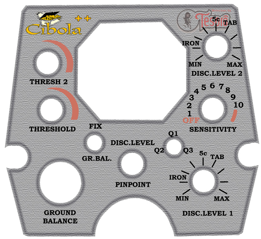

List, а возможно ли сделать так, чтобы в режиме дискрим. пороговый фон Треш. тоже был слышен?
List
post Mar 8 2011, 01:00
Создана #31
Сообщений: 607
Зарегистрирован: 13-October 10
Пользователь №: 22,135
Металлоискатель: XP Deus, Cibola
Репутация: 71 кг
QUOTE(Engineer @ Mar 8 2011, 00:20)
А не знаю, схемы ведь нету. Приходится ловить только что на поверхности лежит...
Вообще, при мгновенном переключении с алметалла с пороговым фоном на дискрим - этот вопрос отступает немного назад. Ходить буду тогда в аллметалле, который бывший пинпойнт, с настроенным пороговым фоном. А надо "нюхнуть" цель - движением пальца перескакиваем в дискрим1. Еще нюхнуть в другом отсечении- перескакиваем в дискрим 2. Опять одним движением возвращаемся алметалл с фоном. Ну, если шумно, то можно наоборот- в дискриме1 ходить, а при "расследовании" подозрительного сигнала быстро перескакивать в дискрим -2 и алметалл с предварительно выставленным пороговым фоном. Как-то так. Если будут мгновенные смены режимов -это здорово упростит жизнь. Ради этого и затея собственно.
Вот пока интерфейс улучшим, а там глядишь кто-то схему выложит.
Вот проект передней панели, как она будет выглядеть:
Сообщение отредактировано List: Mar 8 2011, 01:05

Мощность можно поднять за счет применения транзистора боле мощного тем самым можно изменением резистора повысить мощность на катушке, так же можно посмотреть в цепи приемника цепи на микрухе, возможно можно поднять чувствительность или добавить каскад ВЧ на полевом транзисторе, но это может повлиять на чувствительность к помехам. Конечно это сложно так как требует подгонки параметров. Так же можно увеличить фильтрацию (селекцию) принятого сигнала и тогда его можно усиливать сильней, но проще собрать свой с нужными параметрами, что и делают некоторые ребята.
Сообщение отредактировано kava61: Mar 8 2011, 13:36

QUOTE(kava61 @ Mar 8 2011, 13:35)
Это не просто приемники или ВЧ техника здесь другие законы. Любое вмешательство а схему ведет к сдвигу фаз. Даже расположение проводов от потенциометров иногда очень сильно влияют на работу МД. Практически все МД работают на принципе определения фаз приемного сигнала относительно переданного. Даже простая RC цепочка может сдвинуть фазу так что на МД не будет никакого сигнала.
А уж каскад на полевике вообще сдвигает сигнал почти на 180% - в результате вместо цветного сигнала получим железо. А т.к. железо Тэзоры вычитают, то не увидим ничего. Зато все железо будет свистеть цветом.
