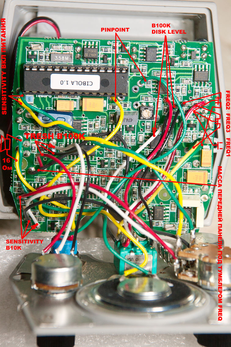

Попалась в руки б/у Сиболка в отличном состоянии занедорого, купил, и пока сезон некопабельный (для меня) затеял ее апать. Почитал нет, нашел описание камрада Сибиряка с мд4у.ру по добавлению 2-го дискрима в вакуэро, вот оно:http://мд4у.ру/forum/viewtopic.php?f=25&t=4334 , нашел тему по модернизации сиболы http://tesororussia.ru/forum/viewtopic.php?t=250 где камрады перевели с буржуйского как сделать в сиболу регулируемый баланс грунта.
Почитал здесь тему о недостатках тесоро, и что там хотелось бы видеть в плане функциональности, и родилась предварительное техзадание по модернизации:
1. Добавить ручную регулировку баланса грунта.
2. Добавить переключатель с ручного грунтобаланса на фиксированный, как у сиболы было до апа. В связи с наличием жалоб пользователей вакуэро и теджона на трудности отстройки от грунта в некоторых случаях. У сибольщиков таких трудностей нет, ибо у них фикс, потому и такой переключатель не помешает. Появились "трудности", переключился обратно на сиболу и вперед.
3. Добавить 2-й дискриминатор.
4. Добавить переключатель между 1 и 2 дискриминаторами.
5. Перенести пинпойнт с кнопки на панели, на тумблер в штанге, где у теджона триггер. Триггер не хочу, хочется фиксации режима чтобы в нем можно было ходить в аллметалл, переключившись одним движением пальца.
Но при таком переключении с дискрима в пинпойнт, возникает акустический шок, если не убрать трешхолд, накручиваемый обычно в дискриме на максимум. Поэтому:
6. Одновременно с включением пинпойнта, нужно переключение с родного регулятора треша, который на дискриминаторах работает- на альтернативный регулятор трешхолда.
7. Добавить ругулятор альтернативного трешхолда.
8. В связи с тем, что переключатель дискриминаторов должен находиться в удобном для пальца месте, втулить его на место переключателя частот в сиболе.
9. Перенести переключатель частот куда получится, т.к. используется он редко, по всей видимости. Или вообще от него избавиться ?
По 1 пункту нужен многооборотный переменный резистор 50 КОм. Мне удалось найти только 10-оборотный. Таких как в тесорах, 4-оборотных, найти не удалось. Это вопрос габаритов, 10-оборотник больше того, что стоит в вакуэро и теджоне, и его можно воткнуть только вместо кнопки пинпойнта, в другие места он не лезет. Но отверстие кнопки в панели большое, и нужно втавлять переходную втулку, чтобы закрепить там переменник. Это решаемая задача.
Втулку можно сделать из дюраля на токарнике, ее эскиз примерно такой:
Преключатель дискриминаторов, чтобы они не оказывали друг на друга влияния, нужно делать по такой схеме:
То есть тумблером с 6-ю ногами.
Преключатель пинпойнтера с одновременным переключением регуляторов трешхолда по такой схеме:
Присоединенное изображение Для этого понадобится тумблер с 9 ногами. У меня такого нет, постараюсь купить. но нет уверенности, что он влезет внутрь штанги. А если нет, то куда его тулить?
До переделки моя сибола выглядит вот так:
Кто что может сказать по этому делу?

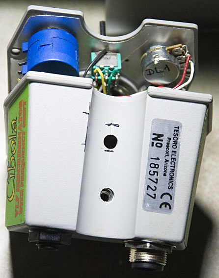

Разрушительная работа над сиболой продолжается). Сделал по-быстрому дюралевую втулку с шайбой к регулятору грунтобаланса и примерил его на место кнопки пинпойнта. Сел хорошо. Раздобыл на рынке 9-ногий тумблер с 3-мя группами контактов на 2 положения, которым можно реализовать включение пинпойнта с альтернативным трешхолдом. Он оказался неожиданно дорогой (40 грн = ~160 руб), против других тумблеров, которые дешевле в разы и десятки раз. Но альтернативы все равно нет, пришлось ставить его. Вот все детали по техзаданию), которые нужно как-то разместить на лицевой панели прибора. Самой большой роблемой пока что видится вопрос габаритов и тесноты. Оказалось, что тумблер на 3 группы контактов не влезает в трубу штанги. Поэтому пришлось менять местами переключатель пинпойнт - дискриминаторы, разместив его на передней панели, и переключатель собственно дискриминаторов 1-2, разместив его в штанге. В родное круглое отверстие этот тумблер на 2 группы контактов тоже не пролезал, пришлось немного расточить отверстие в штанге надфилем. Где-то читал что у теджона, под который там и сделано отверстие в штанге с завода, переключатель всего с 1 группой контактов, потому он небольшой. А в нашем варианте нужен многоногий, он побольше. Штанга дюралевая, надпиливать ее не сложно. Под тумблер сверлим отверстие в штанге по центру большого отверстия, в противоположной стенке штанги. Немного стучим по нему молотком, чтобы образовалась как бы площадка под крепление тумблера. Ну вот, тумблер сел на место, выглядит так:
В коробке блока, напротив отверстия в штанге, нужно тоже просверлить отверстие под провода к тумблеру в штанге.
Вот оно:
Теперь размечаю на передней панели, что куда можно воткнуть и сверлю отверстия. Отверстия в панели вместе с алюминиевой подкладкой можно легко сверлить руками, зажав сверло в патроне от дрели. Сначала Ф3мм, потом в соответствии с диаметром отверстия под конкретный регулятор. Получилось так:
Все настолько тесно, что нужно ставить элементы управления впритык, да еще поворачивая разными боками, чтобы влезли.
Большой тумблер переключения частот меняю на функционально аналогичный (т.е. 2 группы на 3 положения), но меньше по габаритам вдвое.
Оказалось, что в левый верхний угол передней панели обычный переменник, как соседние -не лезет по высоте из-за стоящей там микросхемы. Удачно подвернулись на рынке более миниатюрные потенциометры, в сравнении они выглядят так:

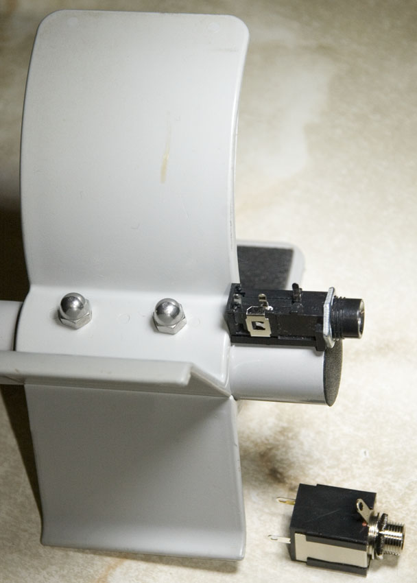

Примеряю заодно купленные мамы джека. Если переставить подлокотник на соседнее место ближе к блоку, то места в хвосте штанги хватает для размещения мамы:
Но родная пробка для этого слишком хлипкая, будет выдергиваться в процессе работы и вызывать эмоции )) Надо сделать значит более бодрую втулку под маму. Подумаю из чего, валялся кусок эбонита где-то, и капролон вроде тоже был. Это на потом, после сборки основного апа.
Паяльник пока что не включался ни разу, только работы из области "слесарь КИПиА").

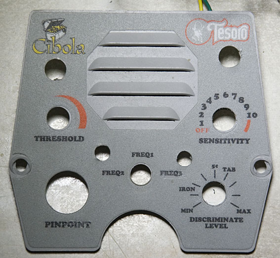

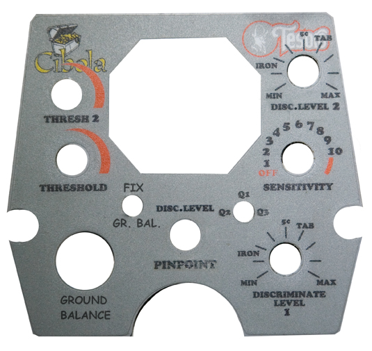

Думаю как сделать переднюю панель чтобы надписи к элементам управления были понятны. А то сам путаться стану в своих апах впоследствии cheesy.gif ))
Намутил примерный эскиз:
Теперь нужно придумать на чем и как напечатать и как притулить на панель. Первое что приходит в голову -отразить зеркально и отпечатать с обратной стороны пленки для принтеров струйником. но у меня водорастворимые чернила, попадет влага под пленку- потекуют как плохой макияж ) Может -нитролаком ее вскрыть изнутри ?...

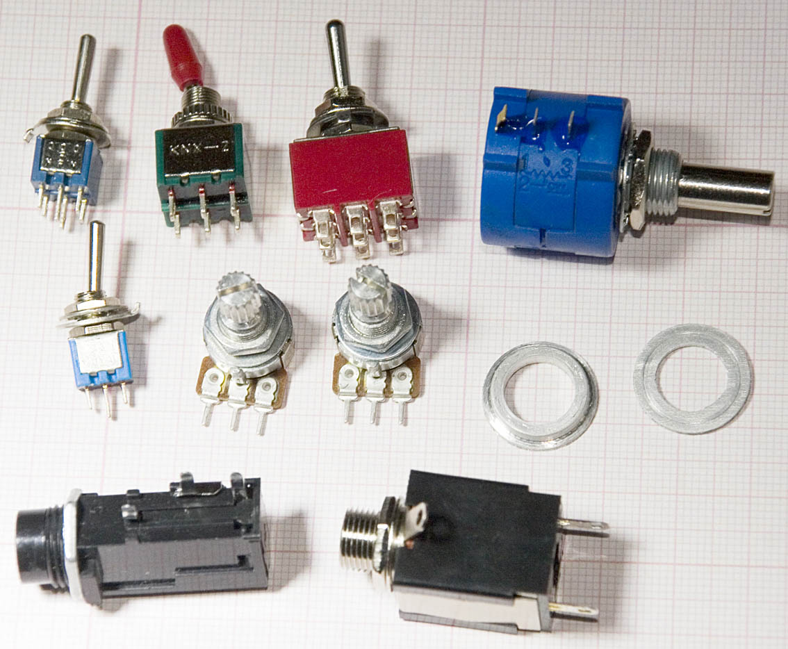

Ребят, не парьтесь с многооборотниками. Они неоправданно дорогие. Ставьте обычный (~ 270 град.), качественный переменник. У меня такой на Силвере установлен, а на xplogo.gif Адвентисе он по умолчанию такой.
Выбирайте с тугим ходом. Но не проблема купить фрикциооной смазки и сделать любой переменник тугим.

Переключатель частот я бы и выкинул, если бы ему не нашлось места. А раз нашлось, пусть живет, и молится cheesy.gif Я его уже втулил, осталось подпаять провода. Единственное, что я с ним еще сотворю- укорочу ручку тумблера, чтобы не путалась под пальцами, но оставалась рабочей.
Переключатель на предустановленный грунтобаланс у меня будет подключать выпаянный с платы подстроечник. Он такой маленький, что в разрыве провода, обтянутый термоусадкой, сойдет за постоянный резистор. Тем более, что он у меня с завода настроен на 17,5 КОм, а не на 16, как я читал у других камрадов. Купил специально для этого постоянники 16 КОм, меряю свой, а он 17,5 - вот засада)
Вот собственно набор использованных для апгрейда деталей:
Синий - 10-оборотный резистор 50 КОм, у нас стоит 60 грн ~240руб. К нему продавались еще ручки хитрые со счетчиком оборотов, тоже по 60 грн - жесть! но красивые! Такой винтажный аккуратный верньерчик с маленькими цыферками. Но я не гордый - буду считать обороты самолично ))
Втулка к нему с шайбой дралевые, точил на токарнике недолго, чтобы вставить вместо толстой кнопки пинпойнта.
Насчет того что альтернативный треш лишний - после фишера70, с которым хожу и буду дальше ходить, меня напрягает необходимость убавлять и настраивать треш при включении пинпойнта. На дискриме же надо накручивать треш на максимум. И вот, переключаю я тумблер с дисрима на пинпойнт, и получаю в ухо акустический шок)) Я в наушниках хожу. То ли дело одним касанием пальца- включил, выключил. И никакой тебе перестройки. Второй треш в данном случае - точно для тех же целей, что и второй (а в более продвинутых приборах и 3- и 4-й) дисриминаторы. То есть чтобы быстро переключаться между режимами, не занимаясь перенастройками. Ррраз! и переключился. Два! и обратно) Вот как у Ф70 - 2 программы, могущие быть как 2 дискрима, переключаются одним касанием пальца. И пинпонт включается без никаких пенастроек трешей или чего другого.
Удобство. Это ответ на прозвучавший выше вопрос а нафига все это, если теджона все равно не получится. Теджона не получится только по 2 параметрам, по частоте и мощности генератора. А по возможностям интерфейса получится даже ширее, или ширше, как говорил кто-то из юмористов)
Ведь многие приборы друг от друга отличаются только лишь удобством органов управления. Например - добавили производители в вакуэро 1 регулятор грунтобаланса, и уже ценят на 100 баксов больше сиболы...
Я уже привык к удобному Ф70, и теперь руки сами тянутся довести управление сиболы хотя бы до такого же уровня удобства.
Ну, есть и еще один ответ на вопрос " а зачем". Я просто люблю мастерить, и влезать со своими 5-ю копейками в разные устройства, улучшая и меняя их характеристики. И совсем не обязательно я стану активно пользоваться результатами проделанной работы cheesy.gif Мне просто интересно. При этом понимаю, что есть куча народу, которым это не интересно. Ну и ладно, это дело личных предпочтений, как религия. Вот если бы этот форум не был узко тематическим, я бы показал в качестве наглядного примера "а зачем" фотки купленного когда-то давно магазинного пневматического пистолета кросман 1377, в просторечии "крысюк") И фотки монстра, в которого я его превратил в итоге. С выдвижным фиксируемым прикладом, удлиненной эргономичной ручкой накачки, значительно возросшей мощностью, практически предельной для его апа. С новой металлической ствольной коробкой, новым досылателем, эффективным глушителем и отличным оптическим прицелом. Теперь из этого монстра, оставшегося почти таким же компактным как был, можно палить на винтовочные расстояния с отличной точностью. И что, вы думаете я это делал для того чтобы днями и ночами пропадать в тире?, Да нифига! Я его достаю из чехла несколько раз в год, выехать в лес пострелять для души. Мне просто интересен процесс. Как поручику Ржевскому интересен процесс делания детей, а не сами детишки, собственно) Так и эта сибола. Доведу до той степени совершенства что мне хочется и... Буду дальше пользоваться Ф70 lol.gif

Если 10-оборотник (кажись Bourns) действительно стоит 240 руб. это очень_хорошая_цена. В России Bourns (а других не находил) стоят от 800 руб.
Но смотрите развитие модельного ряда: юМаксы шли с 10 оборотами БГ, поколение Сиболы/Вакуеры/Теджона уже с 3.5 оборотами. После знакомства с ХР Адвентисом, с его неполнооборотным ГБ я понял, что этого достаточно. Как бы это не в тему не прозвучало - главное это тугость хода smile.gif
Кстати, синие переключатели слева выкидывайте. Это проверенные фикалии китайпрома. Красный и зелёный ещё куда ни шло.

Да, это Мехико Бурнс. Про 240 руб - я предположил из курсовой разницы грн/руб у нас, примерно 1 к 4. Про синие фекалии правда, но эти отобранные из партии и они у меня на неответственных местах. Постоянно юзаемые 2 переключателя, дискрим1 -дискрим2 и дискримы-пинпойнт. Это вот те красный и зеленый, они существенно подороже синих. Если бы я не нашел 10-оборотника, это меня бы не остановило, и я бы поставил туда обычный В50К ничтоже сумняшеся) Но раз таки нашел, то ставлю его.
А для тугости хода народ ставит под ручки регулировки резиновые колечки и прокладки, в зависимости от габаритов - сантехнические. И говорят, отлично помогает. Я собираюсь потом это испробовать в этой версии, подстраховав регуляторы от самопроизвольного сдвига.
