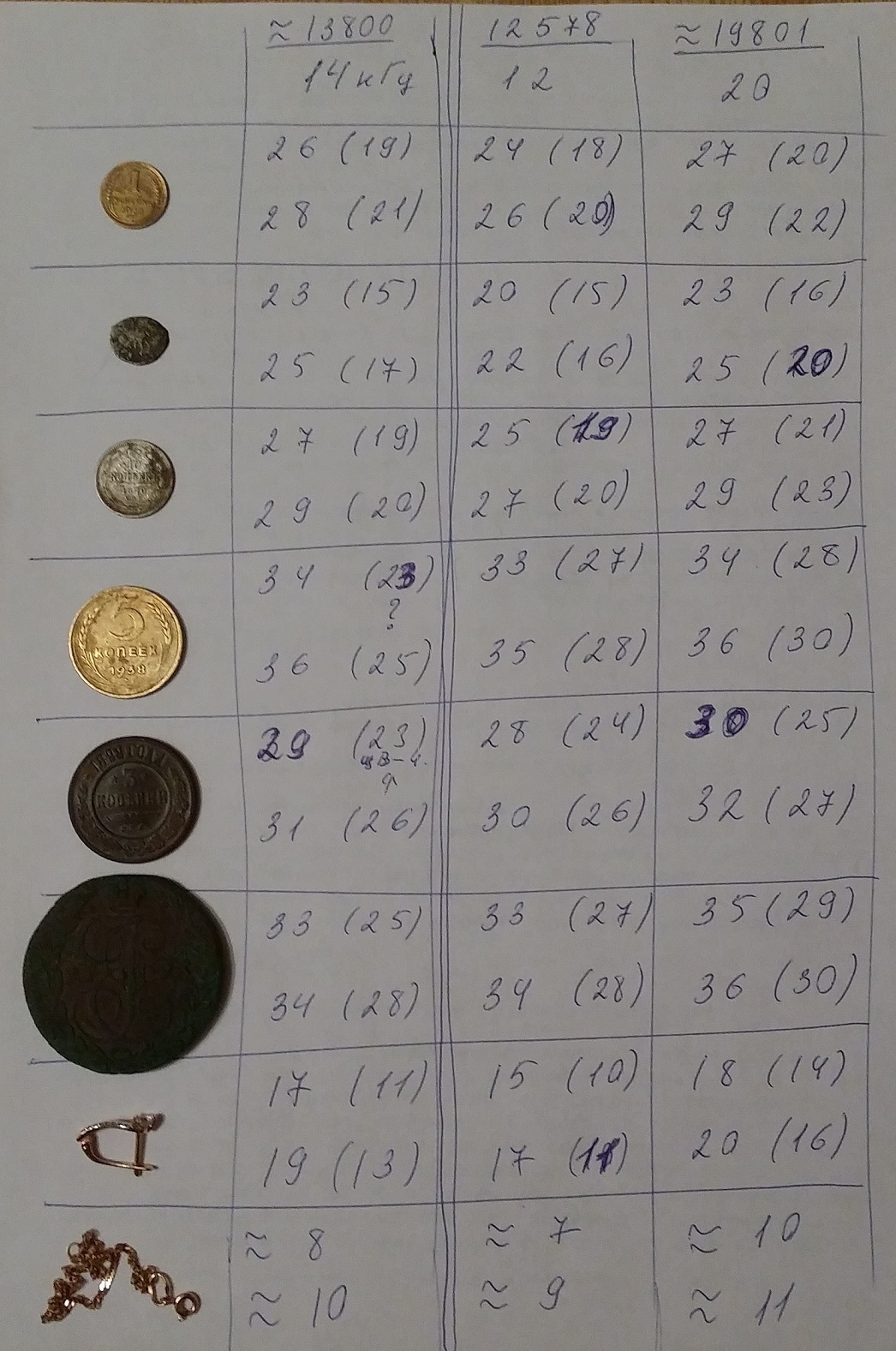

Купил я себе 6х10 2f (12/20) ну и раз уж у меня на руках было две подобные катушки ("старая" на 14 кГЦ и новая на 2 частоты), то решил на всякий дальность сравнить. А если записал все в таблицу, то может кому интересно будет...
Тест по воздуху в квартире на Сигнуме МФД с апгрейдом на 3 программе (КТ-11, РВ-8, ОУ-7, ФЭМП-6, норм), баланс по ферриту с проверкой по диску, крутилка на метке...
По таблице: верхняя цифра с курком на себя, нижняя - от себя, в скобках - ребром.
Цифры записывал, когда КТ был четкий и без "провалов" и если через раз - три КТ при махе не было - приближал до четкого сигнала.
Где 5 копеек СССР замер ребром, может не туда глянул на линейке, как-то цифры выбиваются из общей картины, перепроверять не стал...

Судя по тестам смелюсь предположить..что одна катушка 6-10 на 20 кГц закроет все цели...по крайней мере в воздухе.тогда смысл в таких частотах теряется...12 и 20 в 2f

5 кГц и 20 кГц вот что нужно

QUOTE(Vladmir @ Mar 13 2017, 09:38)
Получается что 14 кгц что 20 кгц - почти одинаково! Ну на ребре 20 получше, но если грунт позволит!

Если искать в воздухе, то 15" 20кГц и никаких других частот и катушек не надо. smile.gif
А в грунте есть соль, есть ГК. А цели могут быть слишком проводящими для 20кГц (сигнал сольется с сигналом грунта и тем более ГК), или наоборот, низкопроводящими для 12кГц.
Поверьте, частоты подбирались не "от балды", а на основе практического применения, и именно по целям и темам, свойственным поиску в России.
