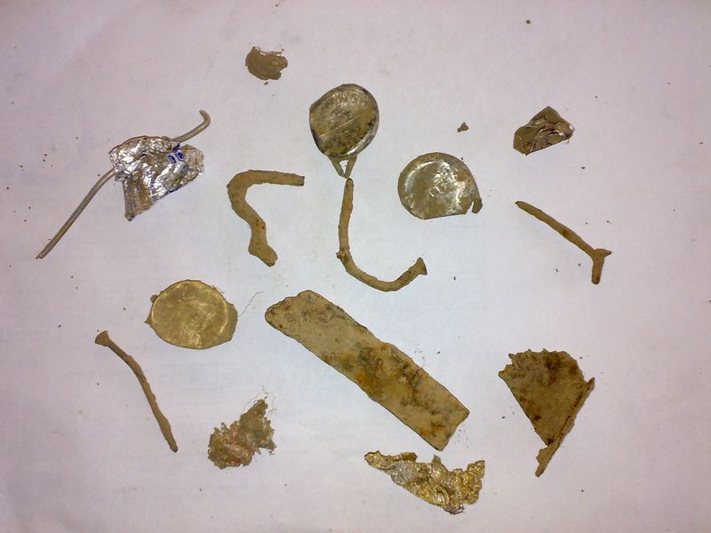

Сходил я на первый коп frize.gif Да, к машинке надо привыкнуть. Ходил на полной чуйке, все металлы. Не сказал бы, что сильно фонила. Иногда просто потрясёшь, грязь убрать, есть фон, а иногда о дерево случайно стукнешь, молчит. Короче, надо привыкнуть и находки будут.
На фото, что я собрал biggrin.gif . Понравилась первая моя "цепка", звенела цветом, пин только показавал что-то длинное frize.gif . Вторая железяка, то же в цвете была. Ну, и мелочёвка на огороде mad.gif
