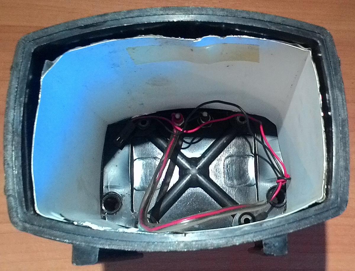

Вопрос . Если Вы его ( чезет) еще не собрали в кучу... Если он еще в разборе .... Мы сможем помочь многим пользователям . Сможете подробные фото корпуса из нутри снять, обьясню к чему.. есть давнее желание изготовить точную копию прозрачный вариант . ни матовый, а именно прозрачный . сам большой стакан без передней части . Думаю, в ней нет необходимости делать прозрачным лицевую часть. (хотя тогда у21 модели появятся светодиоды согнутые и работающие внутри корпуса (те, что у двадцатки на панели).
В случае осуществления задуманного. И скажите по перекидке всего и вся трудоемкий процесс на Фишере чезет ? . Сам туда не полезу.

QUOTE(Себастьян Перейро @ May 24 2018, 09:26)
Герман,мое личное мнение.Не нужен там прозрачный корпус.Все прозрачные пластики при склейке или фрезеровке имеют паганое свойство пускать современем трещину.Даже поликарбонат имеет такую проблему.
В принципе, я могу договорившись с владельцем вам отправить корпус.
Прибор восстанавливать, нет смысла он непонятно как хранился мыши погрызли всю проводку, от катушки и внутри блока, платы целые. Предлагайте цену. Платы я оставлю, может изготовлю купив катушку сухопутный вариант, или на подмену, при диагностики неисправности подобных приборов.

QUOTE(SandWind @ May 24 2018, 19:53)
ХЗ сами предложите..дорого не дам
