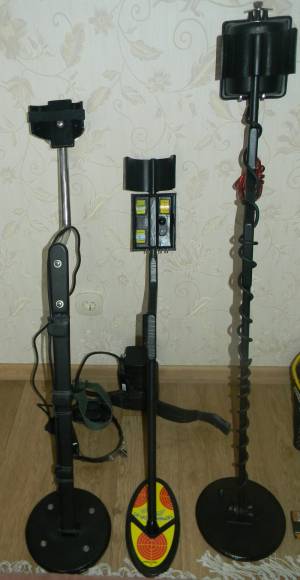

Помахал: Фишер СЗ-20 8дюйм моно, 80% от чуйки: цепь 7гр. - 0,5см , браслет бисмарк 15гр. - 4см, обручалка 19разм - 25см.
Бигфут 17кГц(терм-3) : цепь 7гр. - 4см, браслет 15гр. - 8см, обручалка 19разм - 14см.
Терминатор 17 кГц(катушка 20см моно) - цепь 7гр. - 7см, браслет 15гр. - 14см, обручалка 19размер - 25см.

Вообщем-то не так всё и плохо, хотя конечно соли в нём подавляются, однозначно. Соотношение обручалка/браслет
ЦЗ - 6,25
Терминатор моно(8") - 1,8
Мечь гораздо лучше вытянет, конечно не 1,8, но лучше. По сравнению данных приборов думаю всё понятно. На мелкое золото по соли, да и не по соли будет лучше мечь. А на более крупное не факт, уж больно кртлованы у фишера глубокие.
Но что-то мне кажется у фишера потенциал тоже есть, сильно чуйка увеличивается к мелочи при увеличении чуствительности, вообщем будем играться, катушки лепить и т.д., вообщем продавать не буду пока.
В стандартном варианте на фишер конечно нужна катушка 8".
