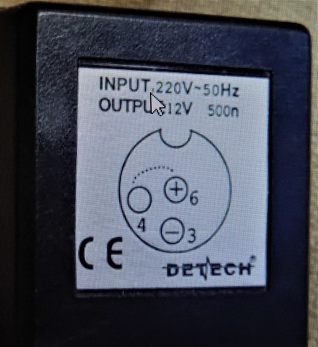

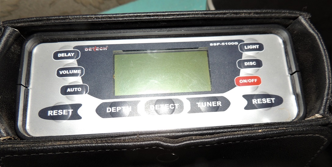

Есть глубинник DETECH SSP 5100. Нет зарядки. Нужна схема распайки разъема зарядки.
Fuma
post Apr 15 2023, 00:50
Сообщений: 2,191
Пользователь №: 11,796
Репутация: 1392 кг
Нашел распайку, по фото с авито. Теперь нужно фото потрохов. Номинал резистора узнать,
