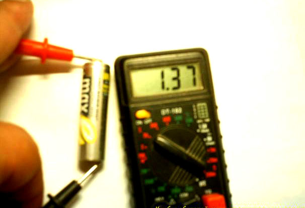

sss
post Jun 19 2009, 22:21
Создана #816
Сообщений: 5,070
Зарегистрирован: 20-August 07
Из: мос
Пользователь №: 2,541
Репутация: 160 кг
QUOTE(Bess @ Jun 19 2009, 21:17)
Наконец-то купил себе Сигнум в1.22.
Вопрос к разработчикам: В инструкции сказано,что питание осуществляется от шести батареек АА или аккумуляторов.
Однако в случае с батарейками- 6*1.5=9В как и требуется, а с аккумами 6*1.2=7,2В!
Прошу разъяснить как разница повлияет на производительность и какое пиковое напряжение держит прибор?
Практический смысл вопроса в использовании выносного аккума.
Ещё раз... номинальное напряжение акб =1.2В !
U заряженой акб= 1.3-1.45В > ~ 1.35*6 = 8.1В
Как показывает практика чувствительность МД АКА сохраняется вплоть до появления надписи "батареи разряжены" tongue.gif
ЛИЧКА - НЕ РАБОТАЕТ !!! НЕ ПИШИТЕ !!! НЕ ОТВЕЧУ!!!
