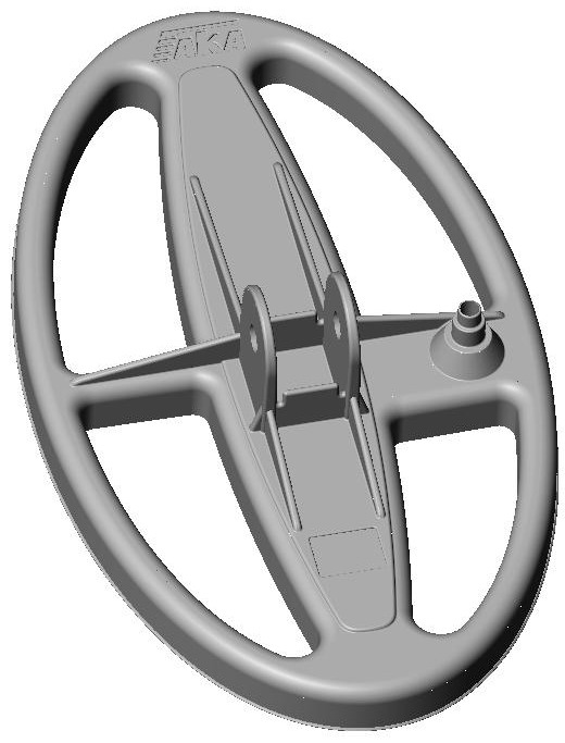

Новости от АКА.
Как обещали, пресс-форма под DD 15” готова.
Изготовлены первые экспериментальные ВТП.
Проведены предварительные испытания в составе С70.
Настройки:
Чувствительность РВ (КО) - 8
Чувствительность КТ (КИ) – F
Турбо – вкл.
Условия поиска – Норм.
Общее усиление – 9
Данные по воздуху (полное отсутствие электромагнитных помех).
5 коп СССР
КТ 47 см
РВ 55 см
чешуйка (10х13 мм)
КТ 27 см
Каска
КТ 120 см
РВ 160 см
Вес ВТП – 619 г. (аналог Coiltec 15” – 710 гр.)!
Перспективы – серийный выпуск через 4-5 недель.
Ориентировочная цена: 4500 – 5000 руб.
Данный ВТП предназначен для использования во всех поисковых моделях приборов АКА.
С уважением, российские инженеры.

Потребуется ли перепрошивка Сигнума для использования данной катушки? И насколько я понимаю это катушка с рабочей частотой 3кГц? И можно ли фотографию этой катушки покрупнее- уши крепления и ввод кабеля в катушку. И как она себя будет вести на сигнумах со старой штангой? без зажима которые?

QUOTE(Savai @ May 4 2009, 13:16)
Вчера поднял крестовик 1730г. с глубины около 50 см. грунт песок. был сигнал РВ, при Чуст РВ 9, но короткий какой то..не как на чернину(это про глубинуsmile.gif)
Перепрошивка пока не потребуется, ибо частота катушки (по крайней мере экспериментальных образцов) 6,5-7 кГц.
Крепление и ввод кабеля - аналогично 10"DD.
Благодаря малому (относительно размера и аналогов) весу, комфортность в работе практически не отличается от 10"DD.

Когда планируется выпуск маленькой катушки под Сигнум?

QUOTE(Andre_RDM @ May 7 2009, 08:07)
3D модель готова. Отдаем на производство пресс-формы. Месяца через 2 будет прототип. Соответственно, примерно к сентябрю должна пойти в серию.

QUOTE(Lvovich @ May 7 2009, 13:57)
можно, пожалуйста, про нее поподробне? Какая, примерно, будет цена?

QUOTE(Buckler @ May 7 2009, 10:11)
Катушка DD 260х150 мм (10х6"). Цену предварительно планируем 3500-4000 руб.
