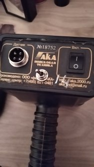

Приветствую... достался мне сигнум сфт с прошивкой 2.0 с зади на блоке установлен дол. тумблер - кто знает для чего он и как им пользоваться.....

+Охотник+

Вот такое фото...... цифра 14 маркером толи частота толи еще что-то. видимо с прибором специ поработали..
roykin
post Jan 31 2024, 20:34
Создана #5991
Сообщений: 3,729
Зарегистрирован: 20-March 12
Пользователь №: 41,042
Репутация: 242 кг
QUOTE(+Охотник+ @ Jan 31 2024, 20:26)
Одна из частот - 14 кгц. Скорее всего так. Датчиков то сколько с прибором, и каких?
+Охотник+
post Jan 31 2024, 20:44
Создана #5992
Сообщений: 10
Зарегистрирован: 25-September 20
Пользователь №: 2,392,506
Номер карты: 2202.................7633
Было три катушки 3 - 7- и 14 кгц но у меня только 7 кгц
roykin
post Jan 31 2024, 20:57
Создана #5993
Сообщений: 3,729
Репутация: 242 кг
QUOTE(+Охотник+ @ Jan 31 2024, 20:44)
Интересно.. Тумблер двухпозиционный, или трёх?
+Охотник+
post Jan 31 2024, 21:35
Создана #5994
Сообщений: 10
Двух .....
roykin
post Jan 31 2024, 21:37
Создана #5995
Сообщений: 3,729
Репутация: 242 кг
QUOTE(+Охотник+ @ Jan 31 2024, 21:35)
Двух .....
Думаю, 7 и 14 кгц.

genaikaNN
post Jan 31 2024, 21:52
Создана #5997
Сообщений: 10,807
Зарегистрирован: 3-March 15
Из: Ниж.Новгород
Пользователь №: 2,330,562
Репутация: 877 кг
QUOTE(+Охотник+ @ Jan 31 2024, 21:41)
Не ужели  с такими  приборами никто не сталкивался..? Я так думаю  прибор не самый древний да еще и прокаченный    ....
Сталкивались.
Было такое на фирме...Всем желающим,за доп.плату ставили тумблер на голове прибора.
Это у вас переключатель частоты.
Родная 7кгц и можете переставлять катушку 14кгц,перещёлкнув тумблер.
Стоило это вроде тыщ 5...я отправлял свой прибор и ставил.
Это было лет 12 назад.

Baiker
post Jan 31 2024, 23:03
Создана #5998
Сообщений: 10,826
Из: Ярославская губ. 76
Пользователь №: 8,076
АктивистПерсональная
Номер карты: .......4978
Репутация: 824 кг
В 2011 году вроде вышли датчики на 14 кГц,а на Сигнумы на фирме стали тумблеры устанавливать. Я на свой ставить не стал,продал и Сорекс купил новый,там без тумблеров любой датчик уже работал.
genaikaNN
post Jan 31 2024, 23:11
Создана #5999
Сообщений: 10,807
Из: Ниж.Новгород
Репутация: 877 кг
QUOTE(Baiker @ Jan 31 2024, 23:03)
Да Серёг...именно так.
В 2011 помню Землеройк этот новый 14кгц датчик привёз к нам в Нижний...
Я тогда поселушку нашёл и пригласил его с Валентинычем там покопать...
Он так ловко с этой катушкой дёргал корсунчики и мелкую уделку....я тоже сильно захотел такую..и сразу заказал из первой партии.
Ещё помню..если бы не выпуск 14кгц катушки на Сигнум тогда....то я бы скорее всего перешёл окончательно на ГМП а потом и новоявленный Деус 1.
Но эта катушка меня сильно порадовала....
точно.. 2011 год
Друган у меня (уже покойный) поехал с оказией в Москву и мой Сиг захватил,чтобы тумблер этот поставить.
и мне тогда помню попёрло... biggrin.gif на старых битых местах...
старый ник*genaika*
+Охотник+
post Feb 1 2024, 12:32
Создана #6000
Сообщений: 10
Спаситбо за разьяснения - весной буду пробовать осваивать прибор. Мне тут друзья сказали что с такой прошивкой и сфт превращается в мфт. Но то что с этим сигом товарищь всегда носил три катухи в рюкзаке это точно. значит он всетаки трех частотник..... Ну будем осваивать потихоньку....
