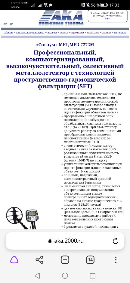

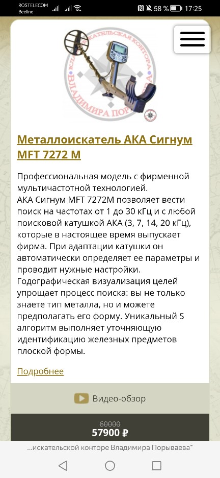

Здравствуйте. Подскажите пожалуйста я не могу понять вроде 2 одинаковых или есть разница (какой лучше взять)? У Парываева чуть дешевле чем у производителя. Планирую освоить прибор , стараюсь ходить по чешуе . И какую катушку взять для чешуе . 2 частотную в планах и какую что бы стабильней работала . слышал что двух частотные катушки шумнаватые чем одночастотные .
Ал
post Jan 6 2023, 11:00
Создана #5918
Сообщений: 6,520
Зарегистрирован: 8-August 09
Пользователь №: 11,407
Репутация: 1911 кг
QUOTE(Просто Юра @ Jan 6 2023, 10:10)
За эту цену возьмите тут б.у эквинокс и не парьтесь. Для чешуи точно лучше будет. И осваивать проще
Если и брать АКА и осваивать,то только Интроник....особенно по чешуе.
Если не хватает денег на покупку....то верно...брать Эквинокс.
старый ник*genaika*
Просто Юра
post Jan 6 2023, 11:29
Создана #5920
Сообщений: 634
Зарегистрирован: 26-November 20
Пользователь №: 2,393,710
Металлоискатель: Minelab EQUINOX 700
Репутация: 118 кг
QUOTE(genaikaNN @ Jan 6 2023, 11:12)
Здравствуйте, ака как понимаю больше любит крупные цели глубокие . По войне прибор?
А я стараюсь по древнятине.
Вот и подумал по старым местам даст результат после терки.
Просто расхвален прибор ака по глубине .
