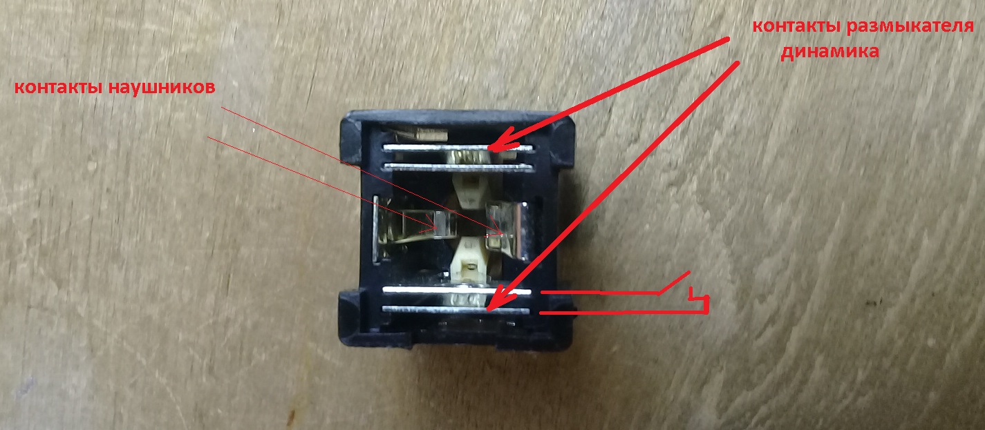

Дабы не быть голословным болтуном - специально для ВАС ( и остальных) разобрал сей разъём, снял напрвляющую и сделал фото сверху... там, где должен вставляться штекер.
На фото отчётливо видно: два широких контакта - для наушников и две белые пластиковые изолирующие вставочки , каждая из которых подходит к отдельной паре параллельных металлических контактов.
Сие контакты находятся между пластинками и отвечают за размыкание... Т.е. сами можете убедится: никакая ватка со спиртом НИ как НЕ сможет залезть и почистить пространство между параллельными пластинками без полного разбора разъёма... ddd.gif
ИМХО: т.к. контактов две пары их можно запараллелить - надёжность увеличится в 2 раза! smile.gif
З.Ы. При открытии фото почему то перевёрнуто, хотя в превьюхе всё правильно... сори. sad.gif

Благодарю за развернутый ответ+
Тогда чем можно объяснить выздоровление двух приборов после вышеуказанных мной манипуляций?
Дело было так: Решили с товарищем опробовать поиск в наушниках,купили переходники и использовали обычные проводные уши.
После тестов на работают уши или нет -вынимаем переходники и понимаем что динамик молчит.
С первого раза. Что делать? Первая мысль-обезжирить-отчистить контакты.
На включенном приборе начинаю шмыгать ватной палочкой и -о чудо! Звук постепенно начинает проявляться. После этой процедуры пошмыгал переходником в разъеме и все восстановилось. image046.gif

QUOTE(sss @ Aug 14 2018, 21:01)
иинтересная мысль
