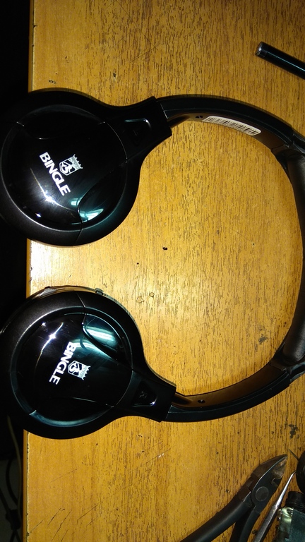

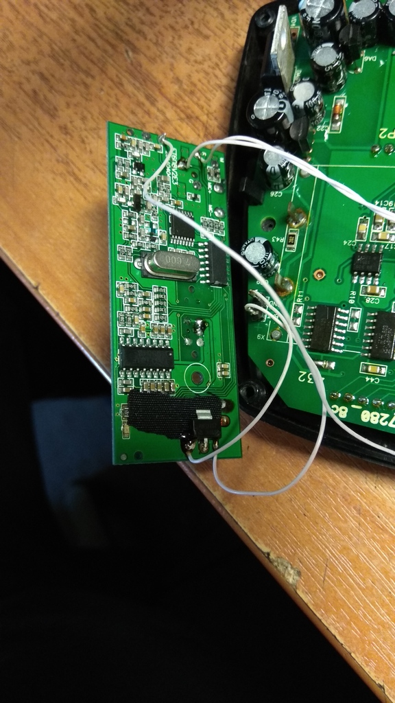

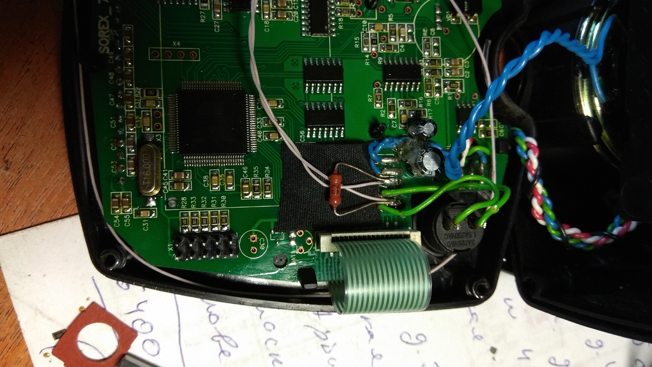

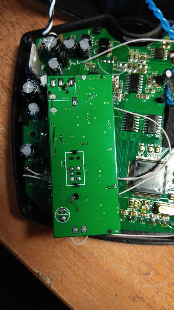

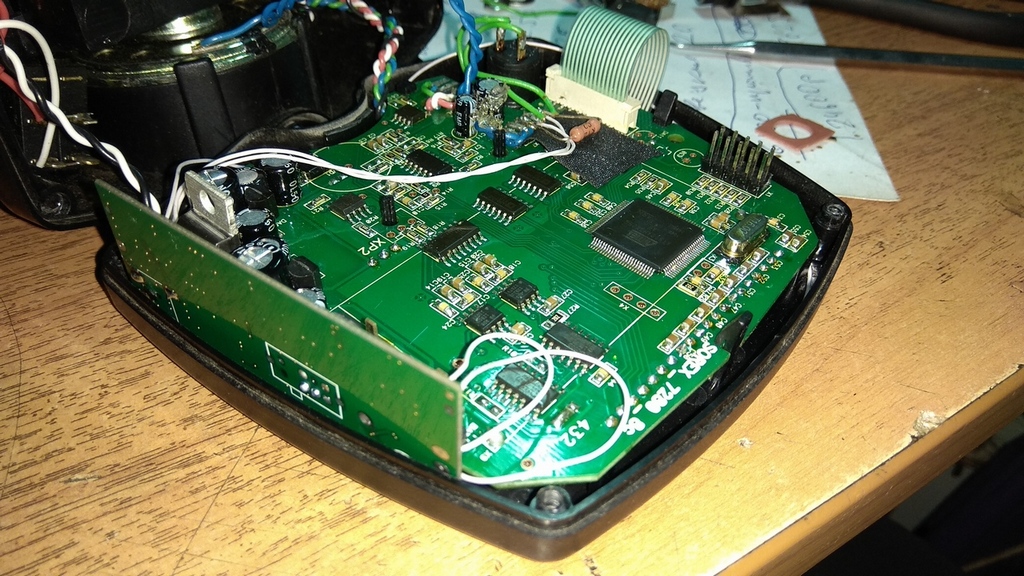

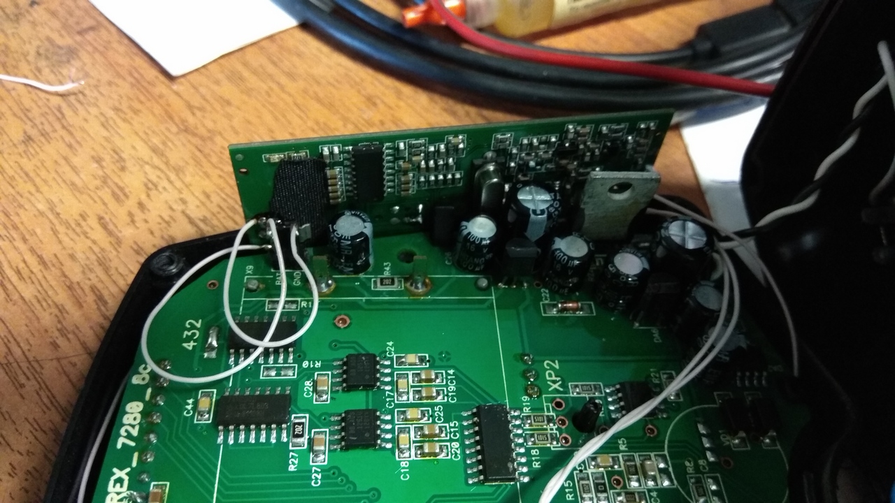

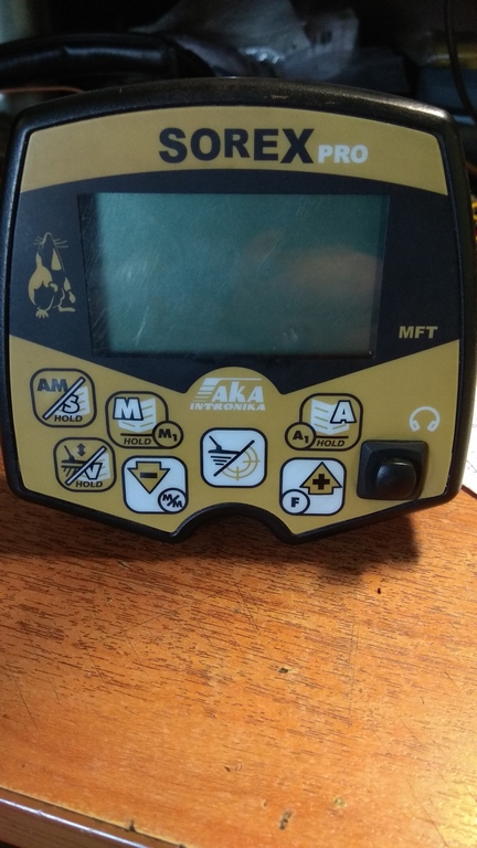

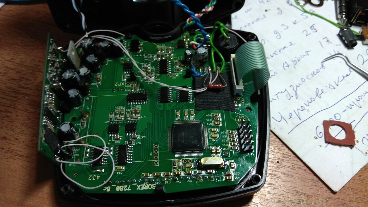

Всем привет! Надоели мне провода с наушниками, решил перейти на беспроводные. Купил на али Bingle B616. Но передатчик тоже получается с проводами, которые иногда цепляются за траву, ветки.. И решил я все спрятать в прибор, да и питание взять от него же.
Необходимые детали для доработки: -стабилизатор на 3.3в LM1117 (припаял прямо к плате передатчика) -кнопка для отключения динамика (вместо гнезда для наушников) -резистор 120 Ом Питание можно подключить от общего выключателя, можно найти кнопку с двумя группами контактов, тогда с динамиком будет отключаться и передатчик. Но я пока такой не нашел, в будущем сделаю. Резистор подключен параллельно правому и левому каналам, сигнальная масса не используется. Платка передатчика хорошо установилась вдоль стенки прибора. И да, перед установкой пришлось выпаять все детали с одной стороны платы, видно на фото. А там конденсатор, переключатель и разъем для наушников. Микрофон тоже выбросил. Допаял антенну, кусок провода примерно 15 см для лучшей работы передатчика. Как то так. Вложенные эскизы изображений |
