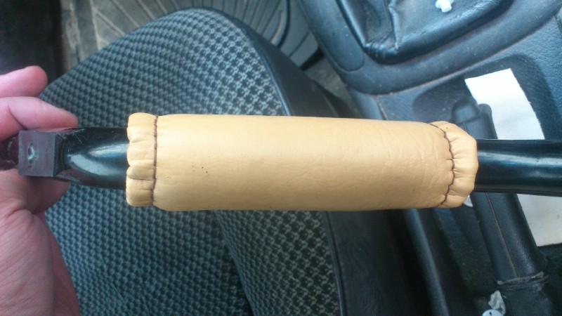

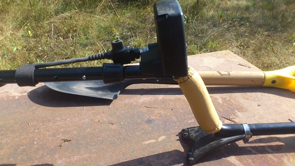

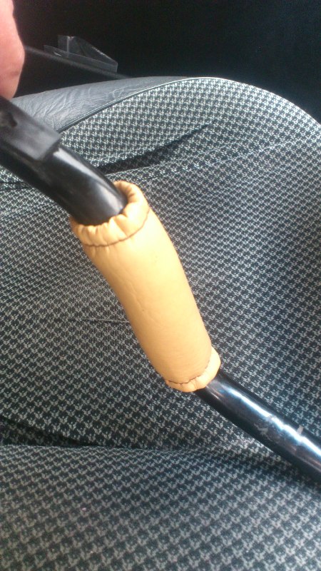

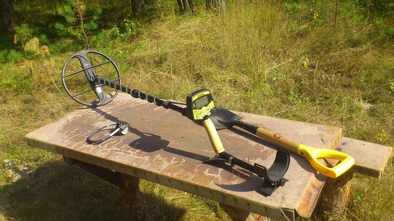

Привет всем, весной преобрел себе АКА Сорекс про, так вот к сенябрю начала растрепываться рукоятка на штанге, что из поролона.
Сегодня из куска дермонтина сшил чехол, который натянул поверх паралоновой ручки.
Думаю пачкаться и мокнуть будет меньше, особенно под дождем, и очистить легче.
Позже выложу фото в собранном виде с еще одной полезной приспособой. akalogo.gif

Как и обещал, выкладываю фото в сборе с дополнительным упором, сделанным из автомобильного скребка ну и хомутом из липучки для фиксирования кабеля.
