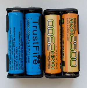

QUOTE(eek @ Apr 28 2012, 06:25)
Какой допустимо максимальное напряжение питания Кондор-3?
От 8,2В (два литиевых 14500 по 4,1В(свежезаряженные) последовательно) Кондор-3 работает отлично smile.gif
На рантайм в поле не тестил, теоритически должно хватать на 1,5 раза меньше, чем с 4мя NiMH по 2500mAh, чего вполне достаточно + запасная кассета всегда с собой и сами 14500 запасные захватить не проблема, а если что можно добавить еще пару банок лития параллельно тем.
Плюсы:
14500 у китайцев стоят копейки, дешевле чем NiMH.
Индикатор заряда показывает полный заряд, а с 4мя 1,2В NiMh по жизни только половину biggrin.gif
Короче, это литий со всеми его известными преимуществами.
Минусы: а вдруг всё-таки сдохнет чо через n часов работы на чуть завышенной нопруге? если что отпишу wink.gif

QUOTE(eek @ May 15 2012, 23:17)
На вопрос
Плюсы:
Параллельно литий ставить не рекомендую, т.к. его нужно тщательно подбирать... "Облегчайзинг " - под локтём штанги больше "-" нежели "+" ! smile.gif
От 9 вольт вроде сгореть ничего не должно... wacko.gif Только литий свой можете достаточно быстро загубить, т.к. система отключения "по разряду" будет срабатывать на 4 вольта! А для лития критический уровень 3.2вольт на банку т.е. 3,2х2 = 6,4 в.
И в довесок рацуха. biggrin.gif Из штатной кассеты можно попробовать сделать двойной источник - разорвать последовательность 4 банок на 2 и 2 добавить наверх ещё пару контактов... Села первая пара, достали, переврнули на 180" и сново копаем! cheesy.gif

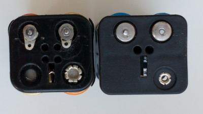

QUOTE(scorpel @ May 16 2012, 15:06)
Вот-это здорово придумал. Только пометить стороны цифрами 1 и 2 . Молодец. smile.gif
Только отсек закрываться не будет. Эти дополнительные клеммы будум мешать. 17.gif

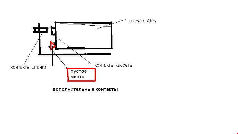

Открою маленький секрет... когда везу прибор (К3 или С72) дабы избежать случайного включения - кассету переворачиваю на 180" дабы отключить питание, не вынимая кассеты т.к. её можно дома забыть... sad.gif
Сначала боялся замкнёт на винты в нутри отсека... но они утоплены, для самоуспокоения можно заклеить кусочком прозрачного скотча.

Ну так правильно. Будет она так убираться, т.к. клеммы с одной стороны только. А вот с дополнительными клеммами не будет! Покрутите и увидите сами. smile.gif

QUOTE(scorpel @ May 16 2012, 16:59)
Раз не сумел убедить на словах... нарисовал!

QUOTE(sss @ May 16 2012, 17:18)
17.gif Я думал что контакты будут с другой стороны. И крутить в другую сторону. facepalm.gif Ну если так-то пойдёт. cheesy.gifТогда надо будет не только клеммы приделывать но и пружины переделывать на другую сторону.

QUOTE(eek @ May 16 2012, 19:34)
Моделисты и прочие любители мощных фонариков вполне успешно юзают литий параллельно, на соответствующих форумах все написано. Подобрать, да не помешает, но если заряжать каждую банку по отдельности проблем будет меньше как минимум на половину (разбаланс при заряде) wink.gif
Насчет загубить разрядом - дык использовал 14500 защищенные, в торце каждой банке маленькая электронная схемка защиты smile.gif Но из-за этого они чуть длиннее обычных АА и пришлось купить новую кассету чуть длиннее (на фото видно), в отсек К3 влезает нормально.
Для кассеты с "4-мя контактами" нужно правильно сделать перемычки... полярность там автоматически получится, На торец приклеить полоску "горизонт", дабы знать что вставлена правильно...
