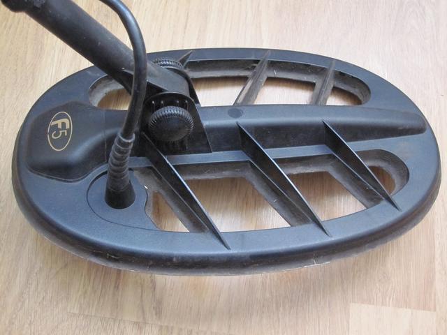

QUOTE(Руся @ Jan 4 2012, 13:22)
Да проще самому сделать - обернуть чёрной гофрой для проводов 18шкой в два слоя и всё. Лучше заводской, удары гасит.
Удары то она будет гасить..Но вот туда наверно грязь будет копиться? Или её ещё поверх изолентой проходить надо?

QUOTE(scorpel @ Jan 4 2012, 13:26)
Раньше проходил изолентой плотно, но теперь перестал - её быстро стирает в ласкуты. Грязь особо не забивается. Всё равно, раз в несколько месяцев защиту приходится снимать и перематывать - протирает до дыр! но катушки при этом ходят и ходят.
а грязь по любому будет попадать,хоть это штатная защита,хоть самодельная.лично я после каждого выезда,во влажную сырую погоду дома снимаю защиту и как правило грязи туда набивается предостаточно ну и соответственно душем промыл,просушил.да и собственно Землеройк об этом в свое время писал,что периодически нужно снимать защиту и удалять скопившуюся грязь.

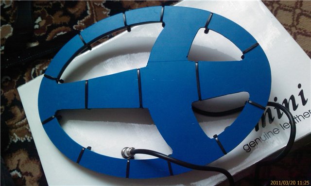

Решил.Буду делать самодельную защиту.Уже и материал нашёл.Капрон листовой. smile.gif
Вот как то так хочу сделать...На низ катушки вырезаем защиту из пластика делая припуск 4-5 мм. и капроновыми стяжками прикрепляем к катушке.Или ,как мне кажется ,будет лучше сажаем на герметик.
думаю что на герметик сажать не стоит.вдруг надо будет снять защиту и что рвать с "мясом".мне кажется достаточно зафиксировать данную конструкцию изолентой.держаться будет нормально и в случае чего снять легко.

QUOTE(фанат @ Jan 6 2012, 15:54)
А вдруг-это что? Если туда не будет грязь попадать и вода -зачем снимать тогда?
Изолента изотрётся после нескольких выездов.Тогда уж капроновыми стяжками.Как на -этой фото.

QUOTE(scorpel @ Jan 6 2012, 16:05)
вот именно этот вариант я и имел в виду.у меня в принципе штатная защита,но поскольку она плохо одевается,то я оставил только бортик по окружности,а все внутренние бортики срезал ножом и у меня получилась в принципе такая же конструкция как у вас и фиксирую я ее изолентой,но и ваш вариант тоже удачен.думаю что для вас это оптимальный вариант.ну а что касается герметика....с грязью все понятно,а вот вода при малейшем повреждениии дорогу внутрь всегда найдет.и второй момент,если вы надумаете продавать прибор,то далеко не каждому может понравиться такая катушка с самодельной защитой,получается лишние проблемы при продаже.
