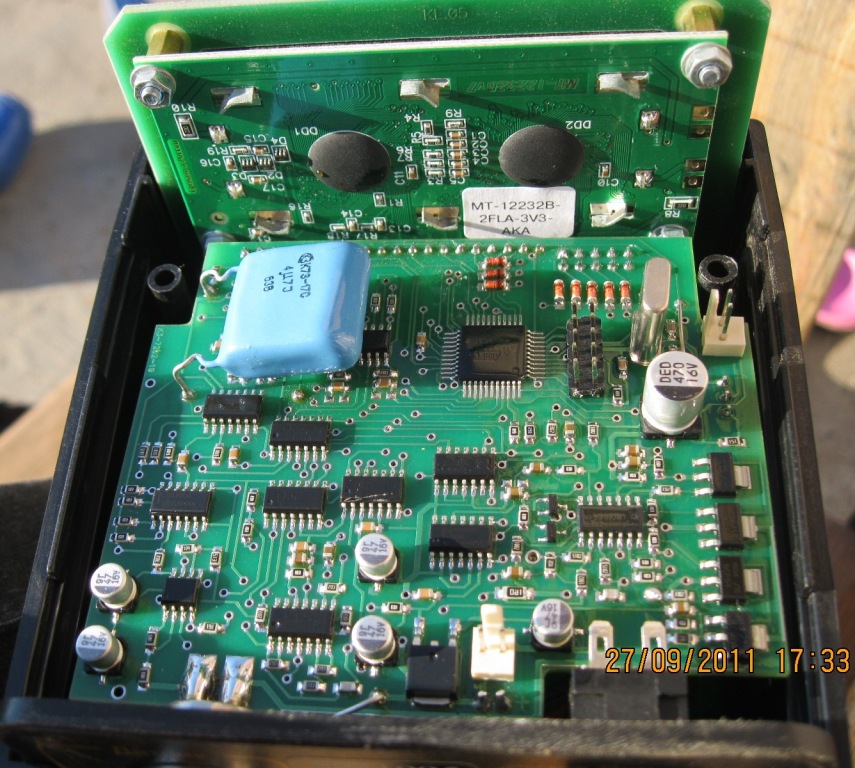

Вчера открывал блок недавно купленного Кондора(посмотреть,как там обстоят дела с лаковым покрытием,так как начинаются холода,со всеми вытекающими отсюда последствиями) 14.gif
увиденное очень порадовало,и не только лак-всё на высоте,молодцы,большое спасибо за МД.
Кстати,что за элемент на входе питания-RAA-12 ?Стабилизатор? Что-то не встречал 16.gif .
[/QUOTE]
Стабилизатор. Аналог КРЕН-ки, только, прецизионный.

Да, Кондор у меня старый. Не разбирал ни разу - что там внутри меня слабо волнует, хоть бы и пустота! Железо у Кондоров имеет 3 или 4 генерации, кажется. Но проц там один и тот же, экран один и тот же... Писали же 8 бит против 24, кажется так?
