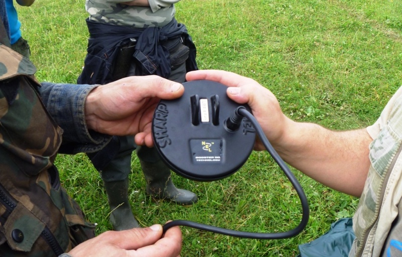

Решил описать первые наработки с 5"ДД Нел.
Катушка полностью работоспособна, ищет и находит. Адаптировалась на Сорекс и К-52 пришил её к Кондору.
Сорексу катушка нужнее, чем Кондору - это точно! 6*9 ослепляется значительно сильнее, чем 5".
НО!!! Нужно понимать, что потеря глубины... ну просто очень значительная! Я полагаю, что в грунте это около 50 %!!!
Однако на железном ковре это не столь критично - глубокие цели не пробить ни чем. Их просто заслоняют гвозди и прочий хлам.
Сорекс получает отличное разделение. Параметры при этом я поставил на максимум. Доберал на сильном мусоре за только что прошедшими Т-705 и АСЯ-250.
А вот с Кондром всё посложнее и не столь однозначно. 6*9 на мусоре для 7252 вполне достаточно - разделение отличное и глубина не слабая. Но, всёже, как только в почве появляется крупняк - не гвозди, а осколки чугунков, битые сковороды, петли дверные, сразу 5" получает большое преимущество! Проверял. Куча осколков битого чугуна. В центре окно сантиметров 20 в диаметре. В середине окна конская пуговица среднего размера (25мм). АП 8. УС 18.
Катуха 6*9 ДД слепнет на любом токе. При малом расстоянии прибор даёт перегруз, а при большом не реагирует на цвет.
Катуха 5"ДД Нел. ТД 3. Перегруз только в плотную. Цвет почти не замечает. ТД 2. Уверенный цветной отклик в нужной точке при расстоянии до объектов ок 3 см и далее, см до 15. ТД 1 - глубина обнаружения совершенно не удовлетварительная, прирост выделения не значителен.
На свежеколоченом другими месте Сорекс и Кондор на мусорном ковре с 5"ДД Нел уверено подняли более десяти полезных целей. Большая часть - пуговки-гирьки.
5"ДД Нел отлично подходит именно для металлических ковров! Но на Кондоре такой размер можно применять исключительно на гипер мусоре потому, что из-за малого размера ВТП идёт дурацкая идентификация крупняка - его "рвёт" на множество малых сигналов. АП более 8 ставить не стоит, как мне показалось. А лучше, наверное, 5-6-7. Да и глубина на больших АП совсем... того-этого...
Пока 5"ДД Нел оправдывает ожидания. Но это только первые впечатления. Я ожидал, что Кондор с такой катушкой глубже сможет бить в мусор... но, похоже, что нет. Пробить плотный ковёр оказалось нереально... а жаль.
При применении 5"ДД Нел мы получаем прибор для верхового поиска на сильнейшем мусоре с предельно возможным разделением (пока касается только 7252) и не большой глубиной. Особенно хорошие результаты на местах, где много осколков чугунины.
Очень интересно работать на ВДИ выкл - сигналы необычные. Но это надо долго разбирать - пощупаю ещё.
Вот такие первые впечатления. Пойду плюсану Стрелка за хорошую, нужную катушку.
Не забывайте заходить с разных углов - на площадку поиска! Пожалуй это единсвенная рекомендация, остальное знаете и так!
