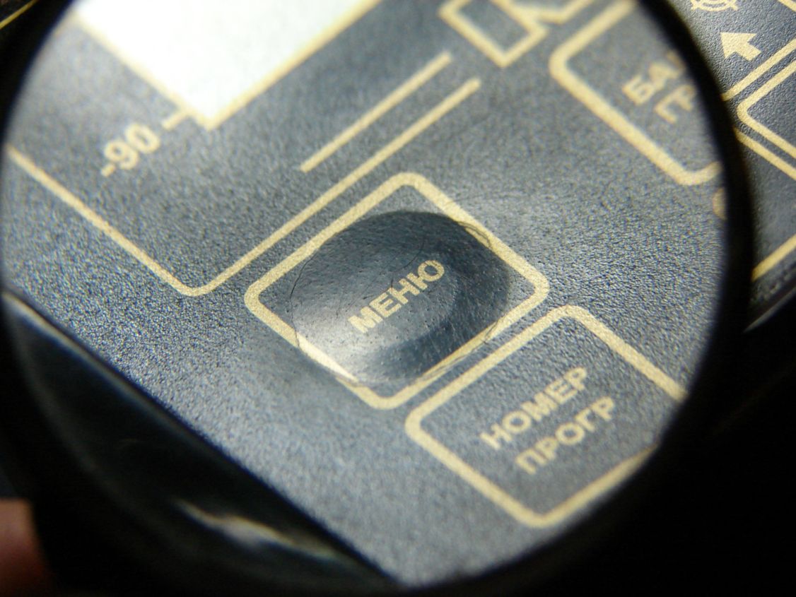

Здравствуйте,подскажите пожалуйста по данному вопросу.
В городе герое Волгоград я приобрёл 25.03.2010г Кондор 7252М с 10"DD и 15"DD,сам я из Волгоградской области,так вот за этот сезон моих хождений (поисков) ввалилась кнопка меню,и не только ввалилась но и пластиковое покрытие экрана вокруг кнопки лопнуло,всё это очень хорошо видно на предоставленном фото.Ранее если Вы заметили (у меня в профиле) был Кондор-7252 с моно датчиком,за несколько сезонов такого не было и чем был удобен предыдущий прибор,что на экране не было штеккера под наушники,он был на штанге.
Вопрос к разработчикам: почему нельзя было оснастить данный прибор резиновой заглушкой как у Сорекса.Хотя его можно было расположить и на штанге,тем более штанга аналогичкая как у Сигнума. Так вот из за того что данный штеккер не закрыт вообще ничем по весне в него залетела мошка,залезла между Ж/К дисплеем и защитной плёнкой и там склеила ласты,видемо из за того что не нашла дверь с надписью ВЫХОД,и наверное с голодухи.И ещё чем удобно такое расположение штеккера что туда попадает пыль и всё это очень хорошо отлаживается на Ж/К дисплее,представляете какая становится видемость из за этого.Ну да ладно откланился от вопроса.
Посоветуйте мне что делать с кнопкой меню,я так понимаю что прибор на гарантии ещё более года.
P.S. Прошлые приборы были гораздо качественнее чем нынешние.Видемо стали придержеватся таким мнением (количество а не качество).Обидно до соплей.
Жду Вашего ответа.
С уважением,Виталий.
