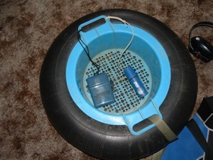

Вот еще одна идея как сделать плавучие сито:

QUOTE(SKH @ Jan 11 2012, 22:35)
Я такой пользовал несколько лет назад когда копал без скупа.Только камера была не автомобильная-а детский круг и пластмассовое ведро,должен сказать что вещь довольно эффективная на плохо промываемых грунтах,гальке,иле,и крупной ракушке.В общем есть свои плюсы и минусы trudu.gif

QUOTE(забулдыг @ Jan 12 2012, 01:58)
А что нормальный вариант, пока копаешь она тебе в тазике бельишко постирает frize.gif
А еще можно примострячить мини-барчик, копнул правильную цель и тут же отметил 17.gif
А если серьезно, то очень даже многофункциональный плотик может получится, ну например можно шмотки кинуть в него, чтобы на берегу не оставлять.
Внутри фонарик и самодельный пинпоинтер.
