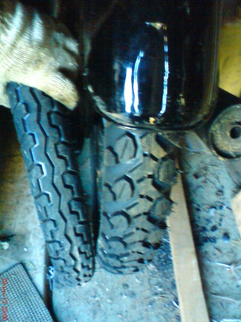

QUOTE(mishelxxx @ May 30 2013, 09:23)
до 1500 по деньгам
На фото покрышка для каменистых грунтов. Покрышки для бездорожья/асфальта - просто зубастые. Зубастые с редкими длинными шипами - для грязи только. Накат по асфальту будет хуже и будет "шелестеть".

QUOTE(SuchMuch @ May 30 2013, 20:07)
проехал на ней около 5 тыщ-не шелестит совершенно,по грязи прёт как танк,с трудом по траве буксует 17.gif

QUOTE(mishelxxx @ May 30 2013, 19:13)
Не совсем меня поняли. Покрышка для бездорожья/асфальта будет "шелестеть", они "музыкальные"!
Ваша покрышка хороша для каменистых тропинок, кстати, такие покрышки состоят из более мягкого компаунда, т.е. на асфальте будет быстрее стираться...
Покрышки для бездорожья Maxxis, в частности для бездорожья/асфальт на переднее колесо, на заднее колесо
Сам пользуюсь Maxxis на велосипеде - стоящая убойная вещь, причем недорогая по сравнению с такими же качественными аналогами

QUOTE(SuchMuch @ May 30 2013, 21:17)
может оно и так,только покрышка похожая на вашу стёрлась за 10 тыщ
моя карта 5469 3300 1120 7135

Короче ездить надо срочно, а в городе у нас мото магазинов на перечет и приходится выбирать из того что есть. Покрышку нужно было попроходимее, а не то стоковое г..
Взял китайский вариант(других не было) 2.75-R17
Возник вопрос с камерой - в наличии бы тоже все китай и размера 2.25-17. Продавец предложил наш вариант - сказав что только его и берут, так как понадежней. Уверял что встанет хорошо - вот и думаю....

QUOTE(Волшак @ Jun 1 2013, 11:22)
А эта покрышка "Китай" часом не Kenda? На вид то путевая весьма, впечатления пластмассовой не производит.
Камеру 3-18 мне тож продавец втюрил. Только я ее лопатками при бортировке. ... того 17.gif

Нет покрышка известной фирмы Yongxin ) - 950 руб.

QUOTE(Волшак @ Jun 1 2013, 15:09)
Лишь бы резиновая была, а не пластмассовая. Усики, кстати, как себя ведут?

Все встало - правда пришлось дырку в диске чуток разсверлить под пипку.Резина вроде резиновая,усики мягкие.
