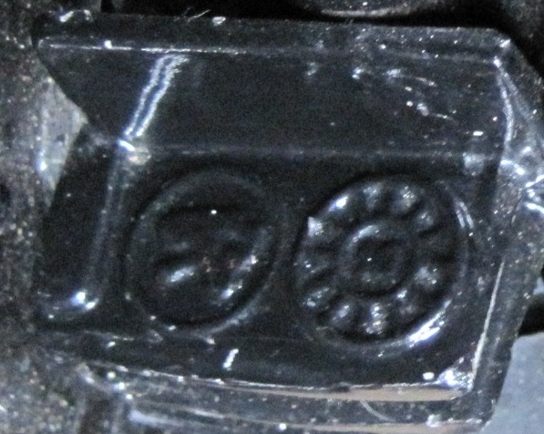

moisVik
post Mar 20 2012, 20:58
Создана #246
Сообщений: 245
Из: Регион 67
Пользователь №: 7,125
Репутация: 75 кг
Привет! Пора готовиться к выезду, на ребре головки отлито 97, Как поступить, можно просто сточить, тогда какой краской закрасить? Может кто уже решал эту проблему.

QUOTE(moisVik @ Mar 20 2012, 21:58)
на фото ничё не понятно,запилить аккуратно эту надпись и не морочиться с краской,а если хотите покрасить,то огнестойкой краской
