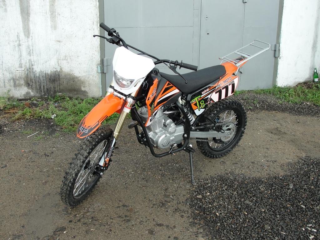

А я себе китайца эндуро купил http://www.youtube.com/watch?v=GxHkOvWGKU0
Как едет ,как с запчастями ,коробка пятиступка,движек до 250 кубов можно разогнать????

QUOTE(SAGA-PERSHE @ Aug 17 2013, 21:08)
Едет отлично , с моим весом в 85 кг и шмурдяком возит по всем горам, от 250 не отстает. Запчасти не вопрос, 60 км и солнечная Маньчжурия. Все запчасти, ко всем машинам и мотоциклам делает Китай, ТОлько Китай есть качественный и некачественный . Короба 5 скоростей. до 200 я думаю поршневую можно найти, но пока не заморачивался и этой хватает.

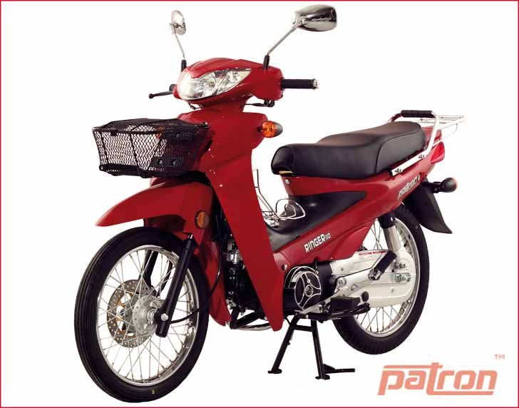

Приветствую всех!!! Кто подскажет, подойдут ли амортизаторы от скутеретты PATRON RINGER? Просто есть возможность купить, они там вообще отличные, вопрос только подойдут ли по размеру на альфу?
Или может кто что-нибудь посоветует?
