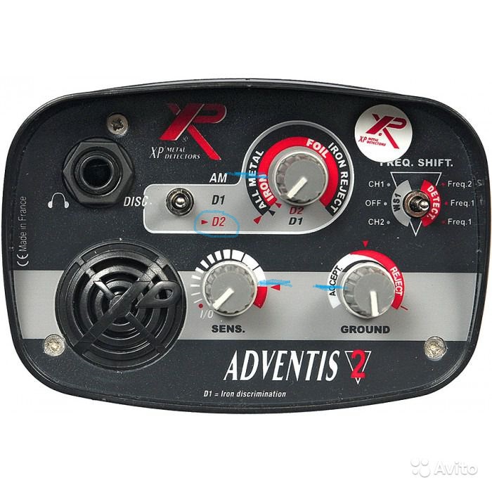

Монету не закапывал, но воздушную проверку делал....Чуйка до красной зоны , грунт 7-8.......далее грунт до 12 , без изменений расстояние , а вот снижал чуйку и менялось расстояние... sad.gif Может дело в грунте...у каждой местности он свой....В любом случае меня устраивает данный прибор.... smile.gif
Выбрал такие настройки...Чуйка до границы красной зоны(хотя и до упора вправо нормально ,без глюков) , грунт на 9 , дискрим Д2 на 9...( пробовал Д1 на 17 , глубина одинакова но железа больше копал ржавого...) Так что выбрал для себя оптимальный вариант....но буду еще пробовать различные настройки...
