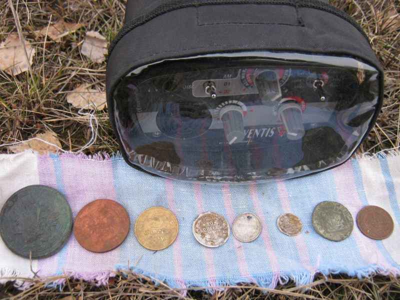

Волей случая попал ко мне сей чудный аппарат. На прогулку еще не выводил. Включил дома, чего-то там пиликает. Комплектность прибора. Имеется: сам блок с двумя батарейными кассетами, штанга телескоп, катушка 22.5 см., чехол на блок вместе с ремнем, четыре липучих хомута, запасной болт катушки, ремешок на подлокотник, инструкция на французском, с вкладышем под данную комплектацию. Ксерокопия краткого описания на русском.
На вкладыше, в перечне комплекта, наушники присутствуют, но зачеркнуты.
Ну, да фиг с ними с наушниками. Нету - переживем. Не это озадачило. Озадачил кривой тумблер режима дискриминации. Т.е. буквально - палочка тумблера согнута на 10-15 градусов. Это чего - такая фишка, или устанавливали молотком? ddd.gif
Попробовал закрепить блок на штанге. Одевается, зацепляется, но не держится - качается. mad.gif Если заводить шнур катушки между блоком и штангой, как и нарисовано на вкладыше, то еще более-менее, но кажется, кронштейна хватит не надолго. Вообще-то "Дусина" штанга понравилась. Не без недостатков конечно. ИМХО Чтоб с ней работать Адвентисом - блок на пояс, или еще куда, но не на штангу.
Подскажите, на каких настройка потестить в домашних условиях? Реакция на пятачок 1939 г. при настройках как в начале темы - 38 см. lupsk.gif

Решил поделиться. Может быть, кому-нибудь будет интересно. Домашний тест оказался неверным. Сегодня выдалось свободное время, и удалось потестить прибор, на улице. На серьезную поездку возьму его, в следующий раз.
И так:
Чуйка на границе красной зоны. Disc - 2, крутилка на букве L в слове Foil (примерно 13 часов) Грунт в районе 10 часов.
5 коп. 1806 г. - 37 см. 35 см.
5 коп. 1874 г. - 35 см. 35 см.
5 коп. 1890 г. - 25 см. 24 см.
5 коп. 1939 г. - 35 см. 35 см.
10 коп. 1914 г. - 26 см. 28 см.
20 коп. 1904 г. - 31 см 31 см.
1 коп. 1899 г. - 27 см. 32 см.
1 коп. 1773 г. - 31 см. 35 см.
Вторая колонка All metal, чуйка там же. Крутилка дискрима на ноль.
Батарейки выпущены год назад. В работе - пару часов.

Не буду вас утомлять теориями о влиянии грунта и частотами приборов - все есть на форуме. Замеры по воздуху есть в моем предыдущем сообщении. Подобные замеры есть и в теме по Джимаксу. Сравнивайте, может быть натолкнет на решение. А то, сезон скоро закончится 14.gif
Что самого, несколько, удивило - это дальность в дискриме на кольцевик и серебряный пятачок. Перемерял несколько раз - все так и есть.
Почему была выбрана именно такая настройка дискрима? При отстройке от грунта, попался большой кусок фольги. Думаю, что грамм на 15 потянет. Прибор его видел при полном дискриме. Кусок был разделен надвое. И при Disc 2 и потенциометре на 13 часов, прибор на эти половинки перестал реагировать.
В реальном поиске прибор пока не пробовал, но предполагаю, что он в отличии от Джима, не оставит вариантов - копать или не копать. Копать придется все круглое, чугунное (почти все приборы такие), и весь цвет. Надеюсь не придется копать мелкую алюминиевую проволоку. Про пробки пока ни чего сказать не могу. Во время теста их не было. smile21.gif

Выдалось время опробовать прибор в реальном поиске.
Искал на старой дороге, точнее - кусочке почтового тракта. Монет не много, но нашел. Порадовал дискрим. Сколько не пытался выкопать полезное на спорных сигналах (это когда в одном направлении проводки - цвет, а при перпендикулярно предыдущей проводке - цвет с обрывом или затыком, похрипыванием, щелчками и т.д с вариантами) - Фигвам называется, только ржавая жбонь. Даже на плоские ржавые шайбы - чистого цвета не дает, а по мере выкапывания переходит на щелчки. Все же - на цветном сигнале был откопан топор, примерно со штыка, который продолжал давать чистый цвет и на поверхности.
Цветную мелочь ловит хорошо, хотя она была вся на поверхности, или очень неглубоко. Вообще-то глубоких находок и не было. Самая глубокая монетка - 2 коп серебром, сантиметров с 20-и. Самая не глубокая smile.gif - копейка 1984, лежала - как вчера уронили.
