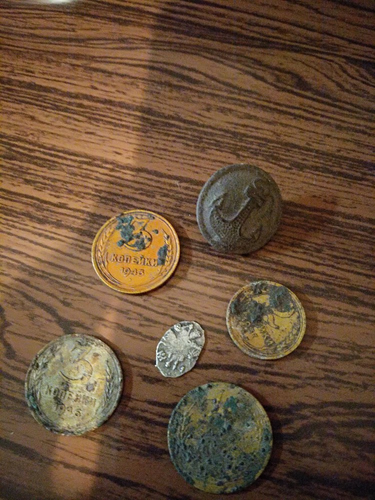

сходил с прибором на разведку .снесли дом красный кирпич, много много мусора smile.gif в итоге немного сталинского золота и чешуйка . очень понравился прибор как работает на мусорке . лучше чем терка smile.gif
