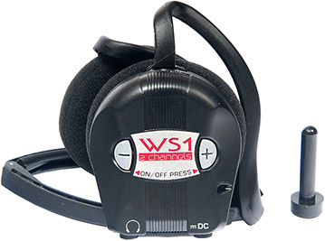

Заказал я такстарчик приемник от Серника.но вот вопрос как глушить динамик основной ?мож затычку или джек вставить 17.gif

в инструкции написано все, по моему тумблер или вниз или вверх

Не там заглушка вроде
Пластиковая заглушка, вставляется в разъем для наушников, необходима для переключения прибора на работу с беспроводными наушниками.

Лучше затычку заводскую, можно джек-переходник (с 6,3мм на маленький наушный разъём), а можно и самому сделать - диаметр то известен (примерно 6мм), главно чтобы диэлектрик. Я для пробы засадил в гнездо комлем винипластовый шестик от зимней удочки - задача всего то разомкнуть контакты - всё нормуль. К сезону изготовлю заглушку, это не трудно.
Правый верхний тумблер при работе с ушами включается вверх, в первое положение.

Я из дерева выточу на токарном грибочек )

Здравствуйте . Просто оставляйте в гнезде наушников переходник от штатных наушников и всё . Тумблер вверх или вниз . Не заморачивайтесь со всякими заглушками . xplogo.gif
