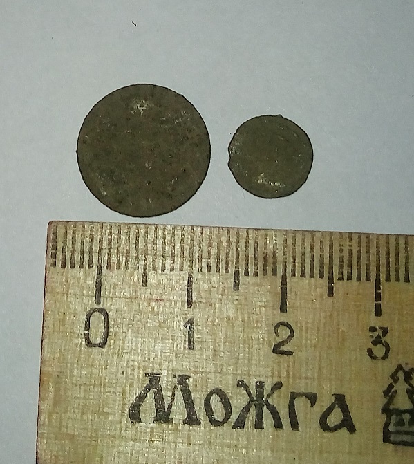

Вот такие чешуи тёркой таскал довольно много но на плохих сигналах в чернине.но я знал что они там есть!пылесосом разными приборами....И когда попал туда с джемом то поднял их еще больше,и вот такая монета на дэусе тоже давала в середину,ну спорный сигнал но уже на глубине в пол штыка фискаря короткого!
Привожу пример по сравнению с 1 коп СССР.
Демьян у тебя такие попадаются?как он такие размеры цепляет?
