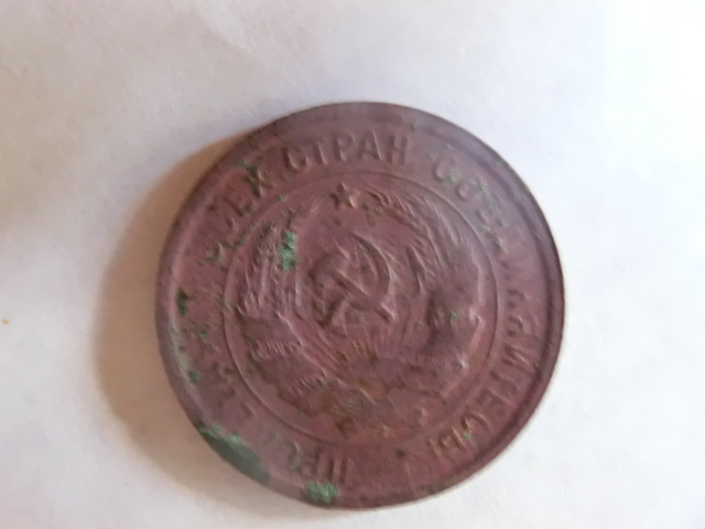

Короче опоздал мелеха(в волге воду дали,все по затопило)Нашел 20коп.32г,прям у кромки воды(на пол штыка)ходил на д2,на 13часов,чуйка почти на красной,БГ 11.Ну сигнал не сказать что чистый был,малеха с подхрипом. Блин фотки больше не загружаються,пишет какое то диск.пространство итд.

Спасибо.Воду после майских скинут.А что монета красная,как будто уксусом помыта?
