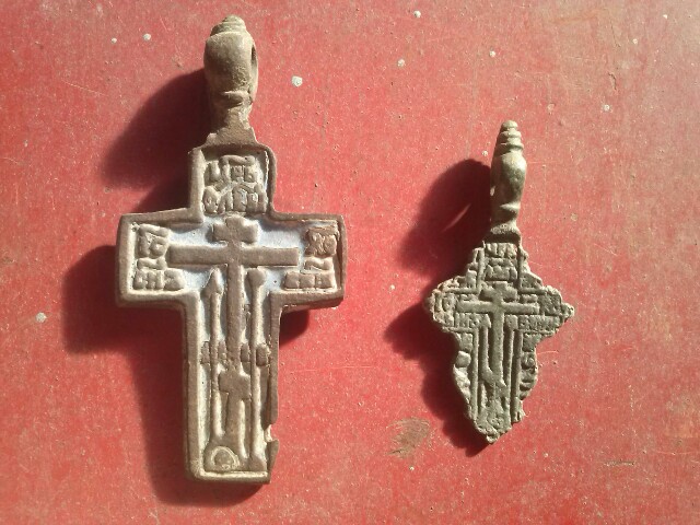

post Oct 25 2016, 13:50
Создана #1080
Сообщений: 3,420
Из: Рязанская область
Пользователь №: 37,700
Репутация: 251 кг
Здравствуйте, вот такими крестиками порадовал прибор, по деньгам копейки, но по мне находка очень приятная, для души.
Я мзду не беру, мне за
Державу обидно !
