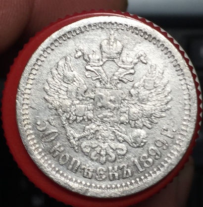

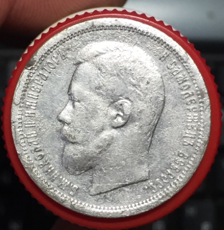

QUOTE(alexkx @ Oct 9 2016, 12:11)
спасибо за подсказку.Org а можно фотки Ваших экспериментов до и после.
а так у меня процесс продолжается сменил еще одну фольгу(первую почти съело и почернела вся она)орел вроде очищается,а голова ни как не "седеет". 13.gif
Дык я фотки не делаю до и после в таком случае. Потому как знаю, что все отчистится. Я же для себя чищу.
Если с первого раза не получилось, то можно повторить еще два - три раза.

ну вот друзья и закончился эксперимент.выкладываю результат.
вот вылезло какое то пятно(в районе 50 коп),сначала его не было,в последний день появилось,думаю какой то побочный эффект.вообще есть какие нибудь сроки выдержки монет в мыле с фольгой?

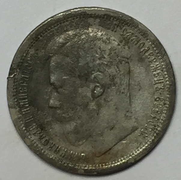

вечер добрый.
искупал я свой полтинник в трилоне и вот что получилось.
за фото извиняйте не больно хорошо вышло.
всем спасибо за советы.

Присмотритесь, не оказался ли полтинник покрыт слоем алюминия?

QUOTE(alexkx @ Nov 16 2016, 00:05)
вечер добрый.
Кажется, Вы переусердствовали, после фольги (этот метод мне не знаком) поле монеты было ровнее.
Чищу обычно соком свежевыжатого лимона, бывает долго, но есть гарантия, что не подпортишь монету. В тяжелых случаях - фиксажом.

может оно и было ровнее,но монета была не до чищена и насколько я знаю трилон не взаимодействует с металлами,а только с их окислами,если не прав поправьте,буду благодарен.просто бывали случаи когда забывал про монеты которые лежали в трилоне и уезжал на вахту на два месяца и им ничего не было,хоть и монеты были советские биллоны.
можно по подробнее про фиксаж,что это такое.
