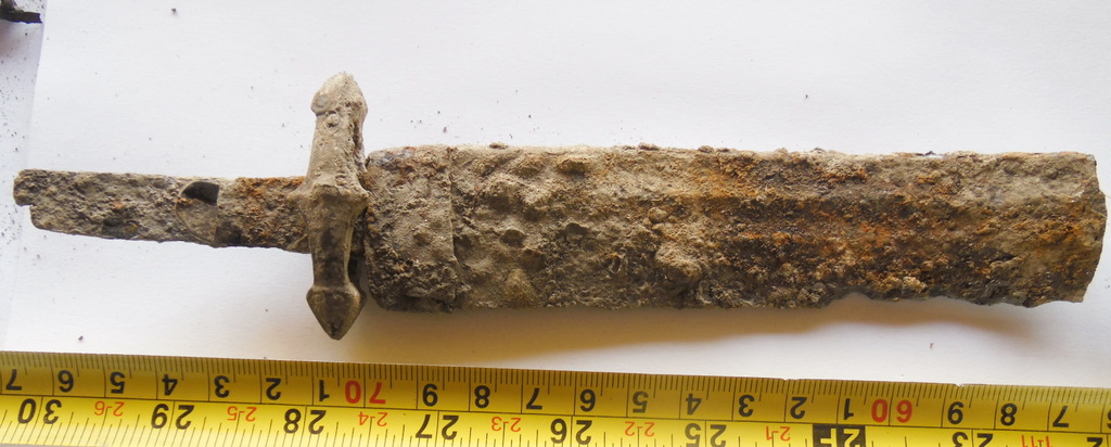

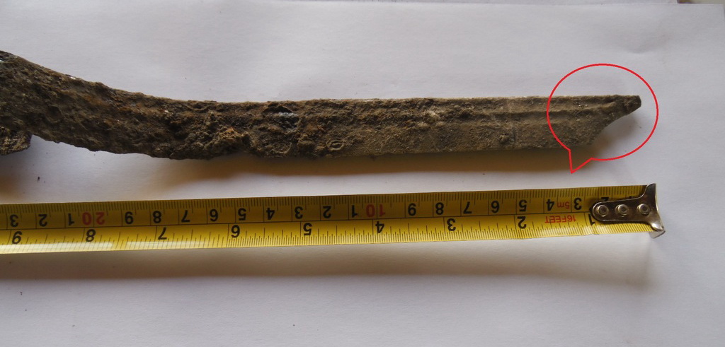

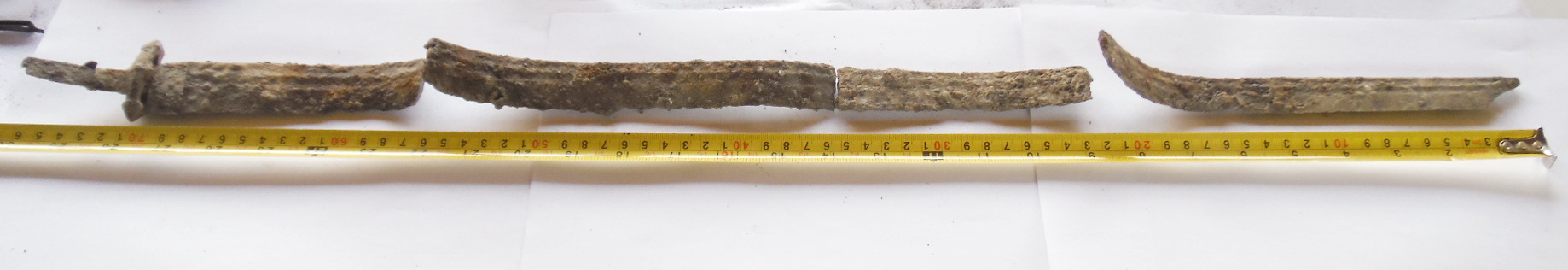

Попался вот такой меч-палаш с односторонней заточкой, к сожалению ритуально изломан на 4 части ,а так был бы симпатяга , изящная гарда, ярко выраженный дол и очень интересное острие клинка. Принадлежность к Именьковской культуре .
Может кто подскажет какую функцию выполняло столь необычное острие клинка,как допустим "шоковый зуб" или просто дань моде того времени. Подобное острие проскакивало на Домонголе №1,как клинок Джурчжэней, но про назначение ни слова. У Окшотта подобного также не нашел. Может будут у кого мнения, версии по острию клинка?

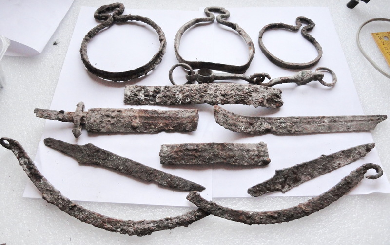

Еще фото с сопуткой.

Вам в руках наверное виднее, но со стороны видится слом острия. Хотя бы потому, что дол доходит до окончания клинка. Не удалось рассмотреть структуру, из скольки полос ковали?

Слома нет, так выкован, структуру пока рассмотреть невозможно, т.к предмет не подвергался расчистке.

Где то точно видел такое исполнение кончика на ноже, но не вспоминается. При колющем ударе такой кончик думается ничем не уступит обычному, скорее наоборот, но форма не привычна. Может потому, что "зуб" должен быть достаточно закалён и в этом случае будет самой слабой частью клинка.

А почему так уверены, что не сломан, если структура клинка не видна? Долы до конца клинка - не самая характерная форма. Если же предположить, что сантиметров 5 или более утрачены ранее - все начинает выглядеть более стандартно.

Потому что острие клинка заточено, ну и если было обломано , то еще в то время.

Мнение кузнеца. Кончик для пробива кольчуги.

Еще раз внимательно посмотрел через сильное увеличение, слома по моему нет, прекрасная заточка острия и обратите внимание что дол практически сходит на нет ближе к окончанию клинка. Думаю версия Виктора(Кукуя) наиболее реальна.

Насколько мне представляется острый зуб должен служить для протыкания плотного материала, а дальнейшая заточка торца для вспарывания. Такая заточка будет работать хорошо при пробивании толстого кожаного доспеха, но не кольчуги. Для кольчуги рапира хороша или бастард. Конечно это при том, что меч изначально таким задуман.

По мне так авары

Почему?

Сто процентов степняк, авар или бачанак (печенег). На 8-10 вв. конский убор (узда, стремена).
Ножи степного типа. Славянами и не пахнет. Погребение всадника "с конём".
