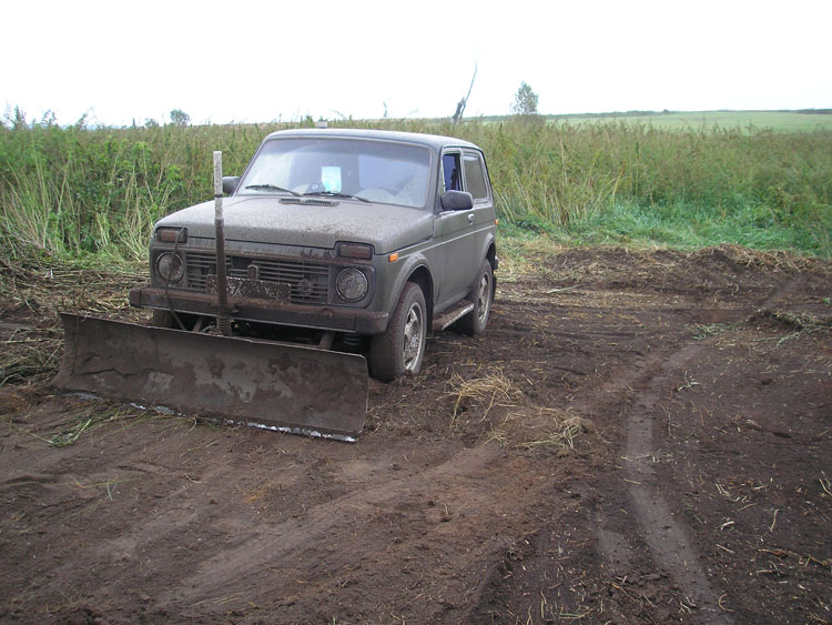

QUOTE(genaikaNN @ Aug 7 2018, 17:18)
Спасибо!..может быть тоже так сделаю..пока вроде ещё и так сойдёт..не такой совсем ещё страшный чтобы красить его.. biggrin.gif
да и время нет...хотел бы ещё как у вас из газового баллона отвал на него сварить...хотя бы дёрн резать,да всё руки не доходят.
Пробовал я,нифига не вышло. Траву можно срезать\примять,грунт-фигу,мощи Патрола с 4.2 дизелем не хватает. Я не знаю,какой у автора грунт в регионе,если только легкий,как пух.

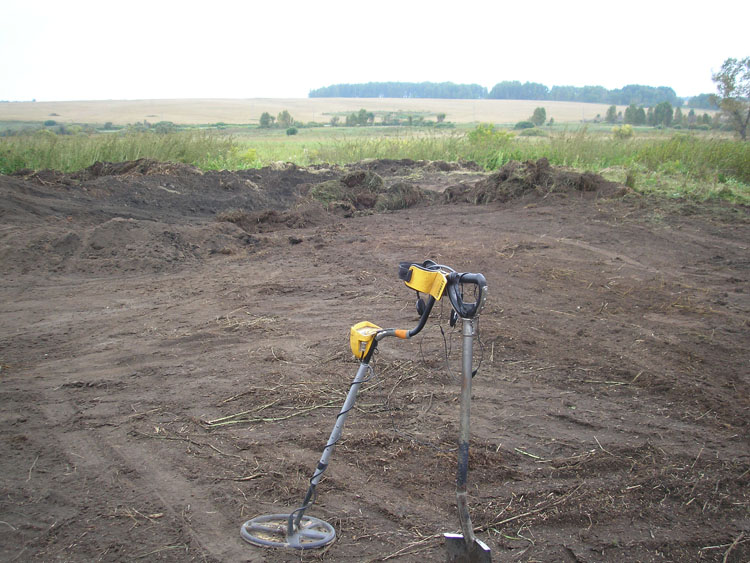

QUOTE(Baiker @ Oct 4 2018, 19:42)
У меня нивка, штатный двигатель! Грунт в основном чернозем, по разному бывает,
бывает мягкий рыхлый, а бывает плотный сухой как щебенка.
Срезаю дерн, и по тихоньку углубляюсь до 1-1.5м в нужном месте.
Так, что удачи!!!

Вам спасибо за идею,после Ваших постов и решил попробовать. Нож из трубы газовой (8мм),тяжелый,мягкий легкий грунт гребет конечно,на испытаниях,в реале ничего не вышло.Я думаю,что моя ошибка (недоработка),то что нож жестко никак не закреплен,вниз под своим весом,вверх на штатной лебедке.Хотел на гидравлике сделать,да планы опять сменились.

QUOTE(Baiker @ Oct 10 2018, 21:43)
Я думаю тоже сделать на штатной лебёдке..правда она у меня скрытая в бампере..
Нужно наверное на отвале внизу закрепить нож,у которого угол атаки будет его сразу зарывать в глубину...а трос на лебёдке немного ослаблен (когда ковш лежит свободно на земле)на нужное расстояние
Тогда при движении вперёд нож ковша зароется в грунт,а трос лебёдки натянется и при движении нож ковша пойдёт ровно....или по бокам типа салазок (навроде лыжи)приспособить..и лучше регулируемых.
Проверить правильный угол ножа нужно без троса...Положить ковш на грунт и начать движение...ковш должен зарыться сразу так,что машина с места не сдвинется.Нож ,конечно должен быть хорошо заточен.
А эти конечно резинки,что для снежных отвалов крепят явно не для этого дела...тогда жёсткая гидравлика нужна.
И дело не в двигателе...но чую на патриот придётся ещё раздатку 3.3 ставить

QUOTE(genaikaNN @ Oct 10 2018, 22:24)
На моем угол регулируется средней тягой,можно любой выставить. Вместо салазок сама рама крепления нижняя использовалась,все равно ничего не вышло. Ставишь острый угол,втыкается так,что перед у машины задирает,более тупой-просто скользит,только опилки грести. Нужна жесткая фиксация в обе стороны,как у автора.
