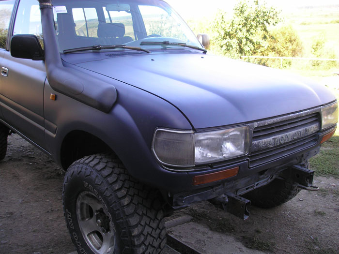

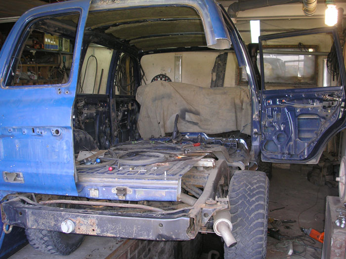

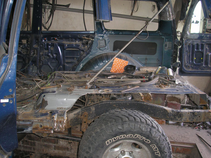

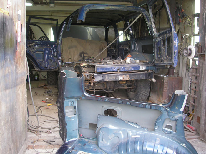

Доброго дня! Вот решил поделится, как я провел лето, совмещая коп и работу.
Взялся вылечить легенду LC 80, объем работы не маленький
С начало кузовщина
За работу почты ответственность не несу.

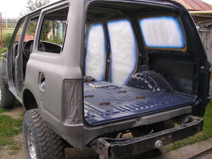

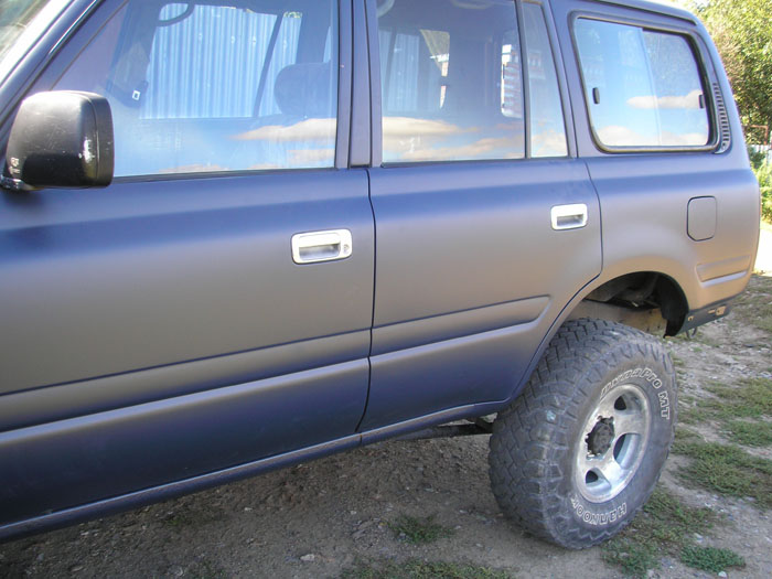

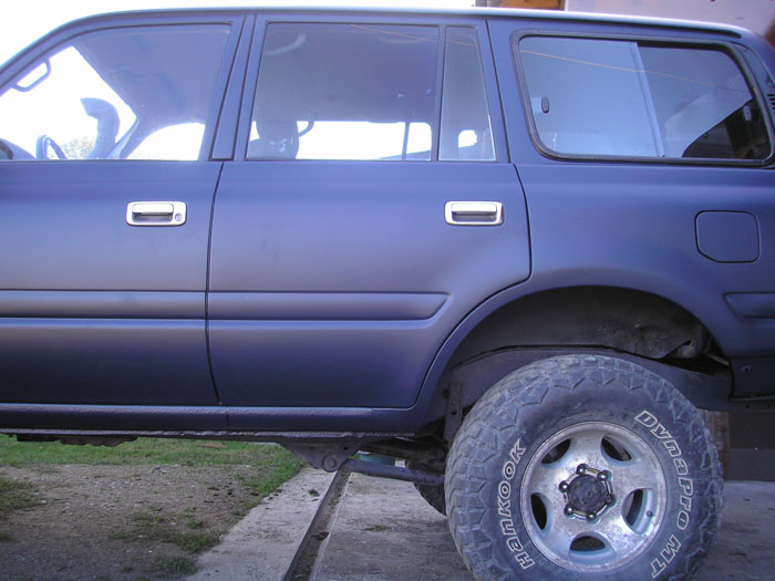

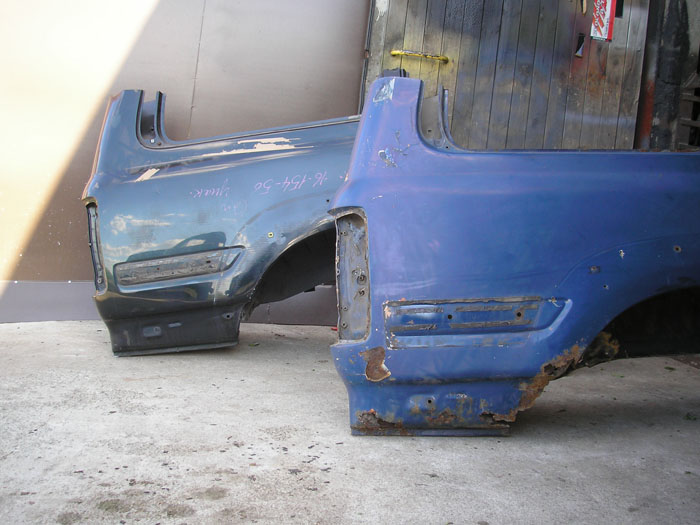

Месяц занимался кузовщиной, потом месяц ушел на подготовку.
До меня он был облит похабно 2 раза, так,что пришлось неделю
только сдирать старую краску, где до железа,где до родной краски.

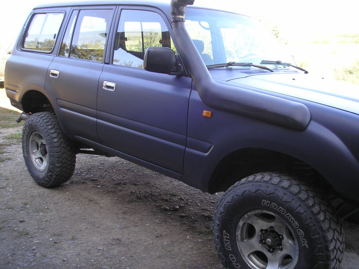

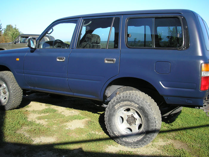

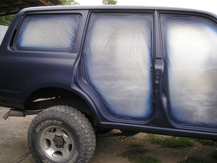

Тут где то есть тема про раптор, так, что мне она не интересна,
считаю не практично и не дальнозорко.
Практикуюсь матовым лаком, практично и ремонто пригоден,
Был покрыт акрилкой, а я подобрал базу по приятнее к родному цвету и сверху лак матовый.

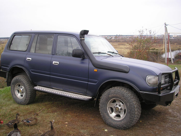

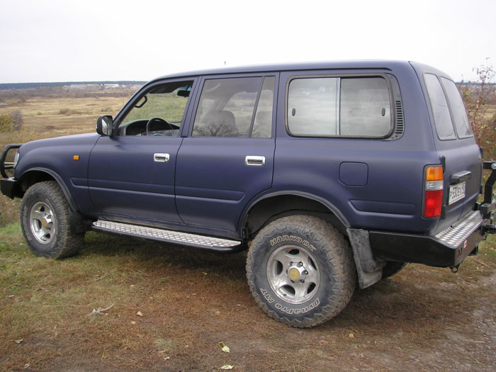

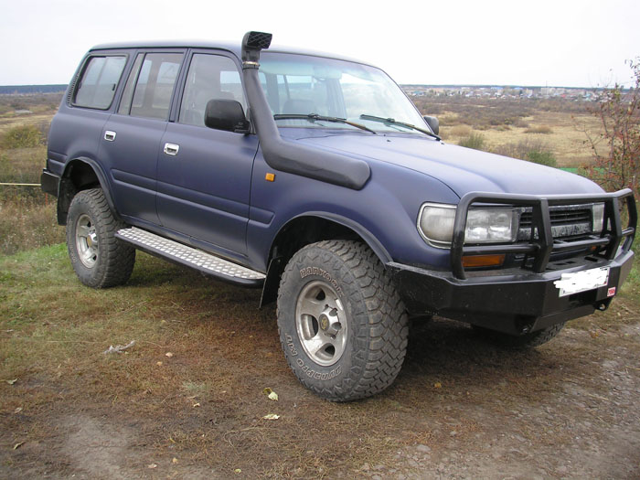

Ну и еще месяц покраска и сборка.

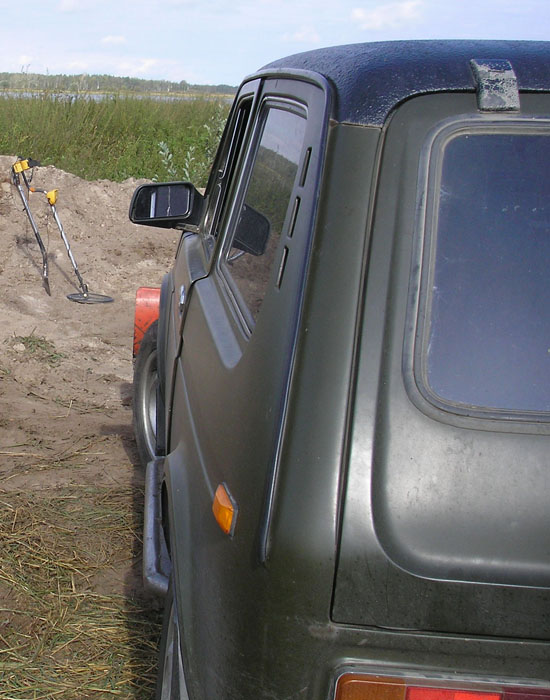

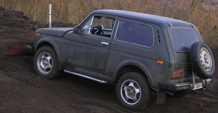

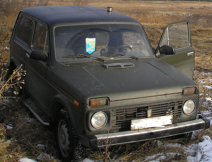

Sанчес
post Mar 2 2018, 22:35
Создана #66
Сообщений: 3,070
Зарегистрирован: 22-June 10
Из: 47 регион
Пользователь №: 19,181
Репутация: 197 кг
Объём работы впечатляет, результат отличный!

Ну во первых, рано или поздно все машины ржавеют и иногда мех. дефекты, вмятины.
В итоге прийдется подкрашивать или перекрашивать полностью,
и я не представляю как раптор грамотно ободрать и зачистить под следующюю покраску.
Может я ошибаюсь, но не стоит оно того., если в раптор, то безнадежно уставшие машины!
А не бодрые крузаки у которых еще вся жизнь в переди.
Матовый лак практичней ,более ремонтно пригоден.

QUOTE(genaikaNN @ Aug 7 2018, 12:08)
Приятель-маляр правда, советует покрасить в родную краску(золотой лист) и покрыть слоя три-четыре лака...
какой мне смысл?..все новые царапки опять постоянно полировать?
А что мне даст Ваш матовый лак если я им покрою..на нём что не видно царапок?
Правильно, толщина лака не спасет вас от царапок.
На фото выше крузак 93 года и нивка моя 82 года,
так вот на них даже боковые стекла ушатаны от веток не говоря о глянцевом лаке и акрилке.
А вот на матовом лаке, это все очень мало заметно и не бликует на солнце как глянец.
Еще бы стекла снаружи за матировать , чтоб не бликовали,
