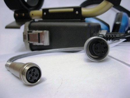

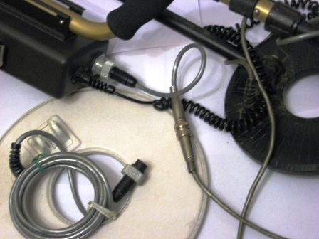

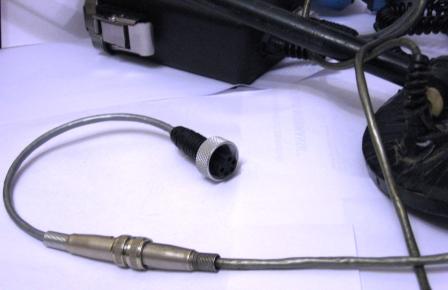

Значит так :
Переходник-адаптер для подводного МД Tesoro Tiger Shark .
Длинна около 33см. от края одного штекера до края другого .
С одной стороны адаптера - герметичный штекер(тип мама) для подсоединении к блоку МД . Этот штекер , как и у подводных сменных катушек .
С другой стороны адаптера – НЕ герметичный штекер(тип мама) в металлической обойме(как у обычных катушек Tesoro) для подсоединения к нему сухопутных сменных катушек Tesoro серии µMax и двух катушек Детеч для серии µMax .
Сам провод переходника-адаптера - такой же как и на всех катушках Tesoro серии µMax .
Цена этого переходника-адаптера …в забугорных магазинах составляет около 30$ .
Этот переходник-адаптер позволяет использовать на Tiger Shark следующие катушки :
Tesoro µMax Concentric(Моно) : 4" ; 5.75" ; 7" ; 8" ; 9"х8" ; 12"х10" .
Tesoro µMax Widescan(ДД) : 18"х3,5" ; 5,75" ; 7" ; 8,5" ; 11" .
Detech SEF(ДД) : 12''x10'' ; 15''x12'' .
Вместе с подводными 3-я Моно(7" ; 8" ; 10,5") катушками и с приобретением переходника-адаптера …на Tiger Shark можно подобрать нужную катушку под свои условия и задачи т.к. выбрать есть из чего ...16 катушек .
ЗЫ: 14.gif Этот переходник можно легко загерметить с любой понравившейся "сухопутной" катушкой и использовать под водой . smile.gif
ЗЫЫ: Не путать этот переходник адаптер с 5 фунтовым(1,5м.) удлинителем для сухопутных катушек серии µMax и серии Тежон/Вакуэро/Сибола/Лобо .
smile.gif Спасибо за внимание !
