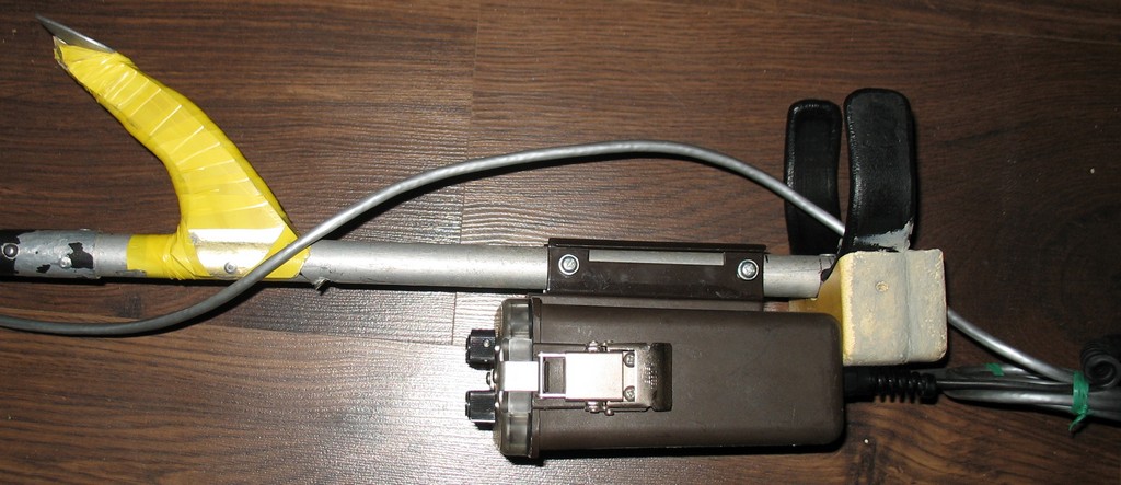

при "свободном полете" в воде прибор остается в положении "катушка на дне блок в верху,но на пресняке медленно тонет.я спецом подклеивал на бока подлокотника пенопластовые поплавки что бы на дно не ложился.для меня неудобен S-конструктив и поэтому пришлось забабахать прямую штангу-ко дну прижимать стало гораздо удобней.и в воде блок конечно же под локтём,но смотрит приборной панелью в низ(чтоб песок при промывке не попадал).провода не накручивал вокруг штанги а собрал "колечком" около блока и закрепил вместе с проводом от ушей.теперь две пластиковые "пружинки" на выходе проводов от ушей и катушки придерживают моточек проводов и дополняют друг друга по жёсткости.

burno, спасибо за отклик, вот только не понял про блок приборной панелью вниз и про прямую штангу тоже... прямая штанга мне всегда казалось пережитком, а тут вдруг... smile.gif

вот на фотках будет более понятно.
блок приборной панелью в низ чисто для собственного спокойствия.когда промываешь ,песок такой мелкий парит вокруг тебя,что залазит везде где не надо.
прямая штанга наоборот для воды предпочтительней.свою сваял по быструхе,но как говориться нет ничего постоянней временного.может кому то и покажется смешной черпало от чайной ложки прикрученное сверху рукояти,но в него так удобно ложиться большой палец.
взять к примеру те же Фишеры.при этом варианте на одну линию выстраиваются локоть;кисть руки;и собственно самый центр катушки.при S-образном конструктиве эта линия ломается и приходиться постоянно дожимать катушку ко дну.посмотрите на забугорных сайтах -там много даже на заказ делают и продают именно прямые штанги.

Не, я абсолютом не против переделок, если так толковее и человеку удобнее - то так тому и быть! smile.gif А вот подлокотник - не понял, это Тесоровский, или тоже самодел? smile.gif

Как я понял, подлокотник не родной, для плавучести усилен пенопластом, штанга тоже не родная, да и само крепление болтами. Т.е. конструкция полностью сделана с нуля. Достойно уважения!

Две штанги родные! А вот еще вопрос - по фотке так кажется, что прибор несколько длиннее чем в обычной комплектухе с максимальным вылетом нижней штанги. Или я ошибаюсь? )))

прибор собирал чисто чтоб сфоткать.там походу первая пластмассовая штанга даже на фиксатор толком не залезла.а самопальная третья подлиннее Тессоровской будет,так как и сам парень большеватый буду и соответственно от кисти до локтя подлиннее требуется расстояние.подлокотник забабахал из водопроводной полиэтиленки ,ещё совковской-там толщина стенки подходящая.
