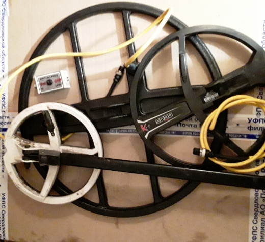

А не проще белую лодочку купить? По моему она по разделению не хуже чем любая штатная шести дюймовая с других моделей.
По поводу катушек что делает Иивваанн; заказывал у него для деуса 18 дюймовый руль, вот за него и напишу, по сколько другие не пробовал.
Начну с косяков!
1. В блочек с платой установили не деусовский джеб зарядки и пришлось бегать искать нужный провод! По этому советую при заказе сразу это оговаривать!
2.Зашита (что присватали в довесок за 600 р) прилегает очень не плотно и однозначно под нее будет попадать грунт! Да и весит дополнительные 110 грамм.
Я не знаю какова ситуация с ней на других моделях катушек, но именно на моей, по большому счету она и на хрен не нужна!
3. Вес катушки 1 кг. ( но тут уж каждый должен осознавать что с размером будет увеличиваться и вес).
4. Для ее изготовления пришлось искать катушку "донора". Я брал старую 11 дюймовую.
В итоге получил две катушки работающие от одного блока с "мозгами".
Самое косячное во всем этом - то что появился кабель, но тут уж ни куда не денешься.
Плюс один - глубина!
Но только мой размер катушки не совсем подходит для монетного поиска. Мелкую монету она не видит даже на поверхности, но допустим тот же катин пятак, видит на 10 см глубже в грунте чем 11 дюймовая. И чем больше предмет - тем больше возрастает разница в чувствительности по сравнению с 11 штатной.
Для тех кто занимается войной, или как я любит горы Кавказа - это самое то, и она заменит любой глубинник (при том сохранив дискриминацию).

И во сколько обошлось это удовольствие, если не считать донора?
