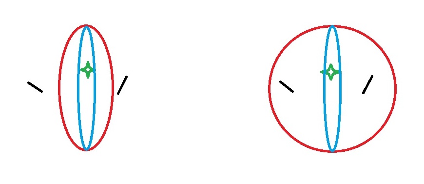

QUOTE(kolanattt @ Jan 1 2018, 19:03)
Хм... А с чего разделение у белой 9-ки лучше чёрненькой? С эллипсом понятно, но 9-ки, мыслится, будут однохренственны по разделению.
Энди, на мусор нужна мЕньшая катушка. Не обсуждаемо. smile.gif  Поэтому - лодочка. smile.gif
А объясните пожалуйста про пятно поиска у эллипса и круглой? Они же обе дд? И если есть ссылки на рисунки или видео буду очень признателен.

QUOTE(YurikPa @ Jan 3 2018, 19:32)
По моему, всё весьма наглядно. smile.gif Чёрненькие - гвоздики, зелёное - полезная цель, синее - типа луч дд. smile.gif
Сообщение отредактировано kolanattt: Jan 3 2018, 20:38

QUOTE(kolanattt @ Jan 3 2018, 20:33)
Весьма, вполне наглядно lupsk.gif . Спасибо огромное. Теперь я переобулся. Хочу эллипс 13.gif smlb.gif frize.gif . А почему говорят что эллипс для цепочке и др, а круглая монетная. И связано ли форма катушек с разницей их частот ? 55 круглая и 80 эллипс.

Думаю, лодочка изначально задумывалась, как мусорная, аналог лодочки к ГМП, например. А ювелирка звучит, как раз из-за выбора высоких частот. Ну, и всё вкупе(частоты и малая форма) - заточка под проспектинг.
