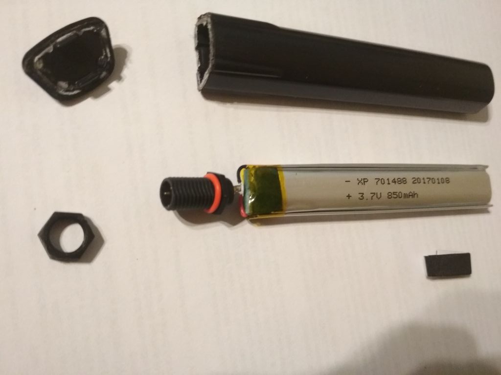

Приобрел недавно катушку эллипс высокочастотную, походил в полях и она почти сразу стала отключаться от малейшего удара. Поскольку покупал совсем в другом городе и не было желания и времени пересылать на сервисы, вычислил сам что дело в аккуме и решил разобрать. Может кому пригодится - срезал сверху крышечку канцелярским ножом под основание, там вроде эпоксидкой склеено, вытащил аккум - и действительно - почему то оборван был один провод и едва касался контакта. После пропайки всё замечательно заработало

entom ,,, а красненькая резиночка ,у вас где стояла, у меня такой нет

Резиночка внутри корпуса на резьбовом соединении, для гидрогерметичности. Любопытно что можно вывести пару проводков и в верхнюю штангу засунуть в поролоне аккум вдвое большей ёмкости. Тогда в связке блок+уши Деус+проводные уши+катушка вся конструкция будет попеременно держать заряд до 8ми дней. Если куда с палаткой убредать далеко - пригодится)
