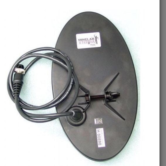

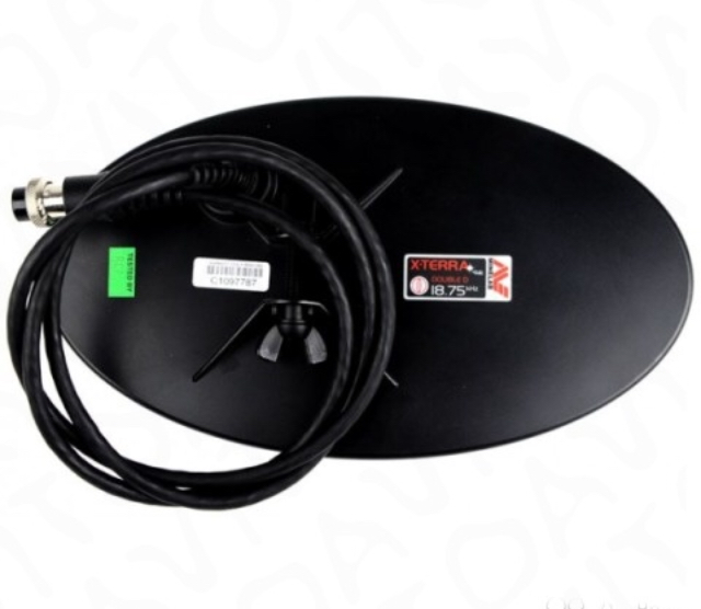

Ребята, а в чем различие вот этих катушек? Цена у них разная.

Слева если не ошибаюсь более старые года выпуска и производитель наверно еще Австралия.Для мусора отличная катушка.Только после покупки пройдитесь хорошей изолентой по стыку защиты.Избежите в дальнейшем попадания влаги,а соотвественно глюков. smile.gif

Так они не влагозащищенные?

Там не полная заливка.Иначе вес был бы соответствующий.В воду точно совать не стоит.По росе думаю без проблем,но от ударов и изменений температур клеевой шов все равно начнет трескаться.Вот и подстраховываюсь и ввод тоже подмотал.На зиму можно снять.Лет моему элипсу уже немало,а работает бодрячком и не сказать что я его аккуратно эксплуатирую.Ведь если есть возможность некоторые проблемы избежать в дальнейшем,то почему бы нет.Не нравиться производитель минелаб возьмите сторонних производителей.Они полностью защищены. smile.gif

Да нет, наоборот нравится. Только какую из этих двух брать то? Или разницы нет, кроме ценыsmile.gif

Вам Бесеркерк дело говорит - сторонних производителей катушки не хуже, чаще - глубже и при этом не боятся воды (кстати и минелабовскую 10,5 тоже лучше в воду не совать).
Ну а если хочется заплатить деньги не за Б.У., а именно новую и при этом с самого начала начать её конкретно колхозить, то есть и ещё метод:
- катушка вскрывается по шву
- из "пены" вырезается болванка по внутреннему размеру
- в ней - канавки под обмотки.
- обмотки в канавки, всё в корпусе закрепляется - заливается герметиком, затем катушка собирается воедино, шов проклеивается. Масса полезной работы и времени....

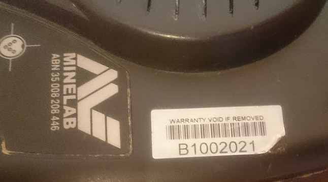

QUOTE(пожарный @ May 13 2018, 22:22)
Парни кто может подсказать? хочу купить у человека терка 705,номер блока
В1018298  НО на сайте минелаб букв вообще вроде нет в номерах,человек говорит привезен типо с бельгии.
Нет особой разницы, где приобретён прибор. работать должен стабильно.
По номеру прибора можно сказать. что выпущен в Австралии до 2012 года и ещё не имеет защиты от катушек сторонних производителей. У меня тоже такой, только, судя по номеру, вообще из первых партий.

Привык так работать.Люблю чтобы все аккуратно было.Да не надо ничего вскрывать с новья.Если это пустотелая штатка 10ДД,то просто аккуратно предварительно обезжирив посадите защиту на нейтральный герметик(без запаха уксуса) и катушка будет вам служить долго. smile.gif
