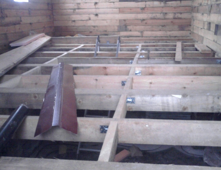

Я хочу пришурупить OSB к низу половых балок, подвал высота 2 метра, пол в подвале залит бетоном.Я вот думаю, не будут ли эти плиты напитывать влагу? Дом из бруса.Кстати OSB-3. И правильно ли их приколотить снизу,между балкой и плитой не будет гнить? хотя балки я пропитал заразой от гнили,плесени. ...
Если подвал не отапливается, оставьте между плитами зазор мм 5 для расширения.Плиты прогрунтуйте (заразой) biggrin.gif Да, под плиты желательно пароизоляцию.

QUOTE(Олег Вещий @ Feb 2 2018, 22:28)
В подвал хотят поставить котёл так что я думаю будет тепло. Я так понял -понизу балок прикрепить тряпку ну типа Изоспан а потом уже шурупить плиты.

ОСБ имеет защитную пропитку и влагу не сосёт, да Изоспан.

ОСБ оказывается разная бывает. присобачить то шурупами ее снизу балок можно.и ,даже ,покажется ,что она влагу не сосет.это первое время. посмотрите в некоторых садоводствах люди фронтоны из осб сделали. через пару лет уже нечто серо-рыхлое.чисто мое имхо-присобачить начерно минимумом шурупов,а потом пришурупить с реечкой деревянной или через оцинкованную шинку. все покрепче будет.

QUOTE(Хорст @ Feb 3 2018, 03:36)
Это может люди хотели деньги сэкономить, купили самую дешёвую плиту. У нас тоже один построил каркасный дом -обшил дешёвыми плитами, весь дом оскаливши. А в подвале ведь дождя,снега не будет да и влаги минимум.Только что с тряпкой делать-прикреплять снизу на балки или сперва плиты пришурупить а потом сверху наслать?
С начала тряпочку,а потом плиты.У меня товарищ потолок в бане обшил и лаком вскрыл смотрится очень хорошо.

А нужно ли этой тряпкой (кстати прочитал ЮНИСПАН) изолировать утеплитель от дерева, и ещё там фундамент сделан из блоков ,широкий, балки положены на фундамент, придётся утеплитель ложить на фундамент- худо не будет? На фунде рубероид несколько слоёв.

На фундаменте руберойд - достаточно .Утеплитель от дерева везде не помешает разделить тряпкой , кстати этой тряпки smile.gif много сортов по названию , толщине. А смысл один влагу через себя не пускать .

Строители сделали половые балки расстояние 1 метр. Маленько шевелятся,решили поставить между ними доска 50 мм на ребро и между ними короткие перемычки для жёсткости. Если каждую деревяшку обмотать тряпкой то будет сильно муторно и нудно, не лучше будет пришурупить снизу плиты,снять коротышы,настлать сверху тряпку а потом привернуть коротыши.

Пароизоляция нужна для защита утеплителя от влаги находящейся в воздухе.
Вам нужно защитить всю конструкцию, а обматывать каждую деталь не нужно.
