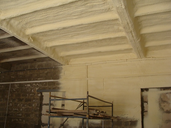

пена пене рознь. рекомендовал бы пенополиуретан. в сезон 20-30 объектов утепляем теплопроводность 0,02, безшовность

QUOTE(Rain @ Mar 2 2017, 03:25)
Рассматривал такой вариант.
Там есть поплотнее,по которой ходить можно если на чердак пол делать и не накрывать.
Только самому им можно утеплить ? Или там установки нужны.В чем он идет?

QUOTE(Rain @ Mar 2 2017, 00:25)
А как эти пены на токсичность? так хочется поменьше этой химии....... 13.gif
