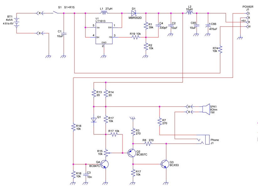

QUOTE(Fil721 @ Feb 22 2017, 09:29)
А на ф75 есть какие нибудь доработки?
Сейчас восстанавливаю простой 75 . в плату полезу все равно чуть водичка попала  17.gif .может по схеме доработать что можно ?
Тоже сейчас в ремонте F75 ))
..доработки не делал - только скопировал аудио плату
Схема Tx-каскада от М6/MXT - не все элементы с номиналами, рисовал под себя
На схеме под "TX=17" штатный вариант сопротивлений и переделка под "TX=21"
Fil721

QUOTE(Fil721 @ Feb 22 2017, 10:31)
это?
да, но только сразу в печатке lay

QUOTE(WaS @ Feb 22 2017, 10:19)
Вот моя копия
это?
сравнил - схема с ошибками
